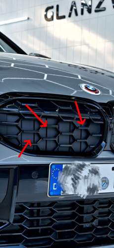

@BeroFunk schrieb am 18. Juni 2024 um 12:40:35 Uhr:
Kühllamellen im Grill? Hmmm... hat die der Diesel nicht? (siehe Foto Anhang) Der Frontgrill ist doch geschlossen, jedenfalls bei meinem Fahrzeug. Oder was öffnet sich da genau? Habe ich noch nie drauf geachtet.
😁 😁 war bei mir das gleiche, wusste ich bis zu dem Zeitpunkt auch nicht. Die markierten Lamellen öffnen sich, wenn entsprechender Kühlluftbedarf vom Motor verlangt wird. Sonst sind sie aus aerodynamischen Gründen zu. Kann man m.W. auch nicht manuell ansteuern.... läuft automatisch. Und die machen beim Laden manchmal wie von Geisterhand auf 😰 😉

@DriverF48 schrieb am 18. Juni 2024 um 14:32:29 Uhr:
Spannend. Ich war gerade an meinem Frontgrill. Da der ja diese vertikalen Doppelstreben hat, sieht man die Trennstellen der Lamellen nicht. Sie befinden sich genau dahinter. Daher sieht es aus wie eine geschlossene Front.
Wohin bewegen sich die Lamellen denn? Drehen die sich jede einzeln vertikal um 90°? 😕 Quasi wie eine Drallklappe...
@BeroFunk schrieb am 18. Juni 2024 um 15:6:05 Uhr:
Ja, habe ich gesehen, dass bei deinem Grill das verdeckt wird. Und ebenfalls ja, die machen dann 90° auf. Ähnlich dieser Lamellenvorhänge aus Büros.
Ob es Zwischstellungen gibt weiß ich leider auch nicht, werde das nächste Mal bei Sommerhitze und 254 km/h über die Motorhaube rausklettern und nachsehen 😁 😁 😁
Aber ich gehe davon aus, dass es nur auf oder zu gibt....
Musst Mal drauf achten wenn's heiß ist und ggf. das Kühlluftgebläse läuft, dann sind die Dinger offen.

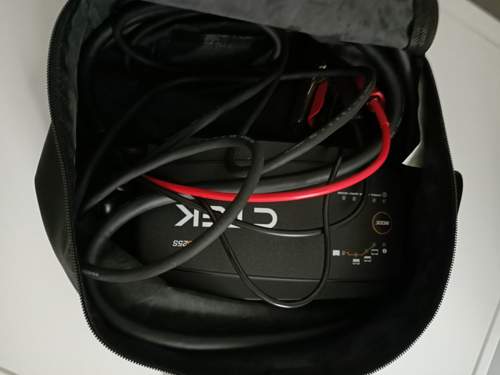

@DriverF48 schrieb am 18. Juni 2024 um 08:55:22 Uhr:
Habe mir dann umgehend das Pro 25S gekauft.
NACHTRAG: Nimm zum Laden den "Normal"-Modus!
Hast du dir auch noch diese Luxustasche für das Ladegerät gegönnt? 😎
https://www.amazon.de/.../B08WN3XCMN
Oder liegt es gar lieblos in der Garage herum? 😉
Was wird denn noch neben "Normal" Laden angeboten?

@BeroFunk schrieb am 18. Juni 2024 um 16:0:31 Uhr:
Hast du dir auch noch diese Luxustasche für das Ladegerät gegönnt? ??
Oder liegt es gar lieblos in der Garage herum? ??
1) Irgendwann hat der "Igel in der Hosentasche" dann die Vernunft übernommen. Aber ich habe das Täschchen zweckentfremdet, in welchem die Performance-Reifentaschen geliefert wurden dann 😛
2) Garage, niemals ein elektronisches Gerät.
Kalt, heiß , feucht.....
Kommt immer brav in den Keller nach Gebrauch.
3) siehst Du oben auf meinem Foto....
Normal, Lithium, Supply und Recond
Supply ist zur Erhaltung der Ladung, wenn man z. Bsp. etwas codiert und das die Batterie leer saugen würde.
Und Recond wäre zur Auffrischung älterer Batterien..... aber angeblich (?) soll man das bei AGM Batterien nicht machen?!?
