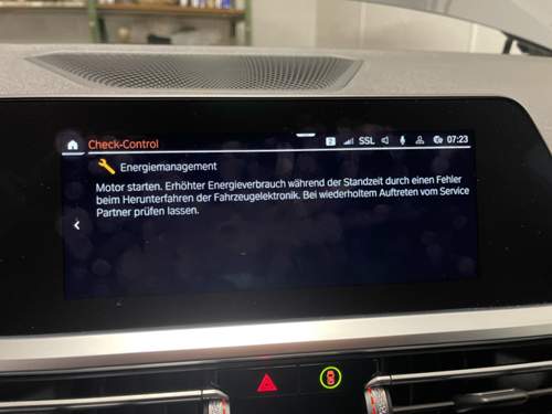

Bei meinem MildHybrid war es kaum möglich, über die Stützpunkte im Motorraum zu laden. Alle 5-10 Minuten wachten hörbar irgendwelche Peripheregeräte im Motorraum auf, die Ladespannung sackte um paar Volt nach unten ab (mit einem Multimeter parallel gemessen). Angeblich wird dann die MH Lithium Batterie mitgeladen. Es wurde fast immer eine Fehlermeldung generiert, siehe Bild.
Wie schon mehrfach geschrieben, habe ich mir aufgrund div. Empfehlungen und Erfahrungen hier auf MT das Ctek Pro 25S gekauft. Damit lädt mein M340i G21 LCI wunderbar und ohne jedwede Probleme. Es machen zwar beim anschließen an die Ladepunkte (!!) die Kühllamellen auf, das war's aber auch schon. Ich hätte auch noch ein älteres Ctek mit 3,8A gehabt, habe das aber nie getestet. Die Investition des nicht ganz billigen Pro 25S war's mir leicht wert, wenn sich damit die Lebensdauer der Batterie deutlich verlängern lässt und es keine Probleme mit den Updates gibt. 3 - 4 Mal jährlich wird es abgeschlossen.
