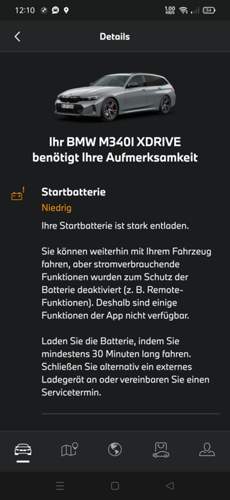

Ich bin anfangs noch sehr wenig mit dem BMW gefahren, weil noch ein Audi Leaser im Haus war. Prompt kam nach dem ersten Update (3 Monate nach EZ) eine Warnmeldung der Batterie (s. Bild). Habe mir dann umgehend das Pro 25S gekauft. Beim ersten Mal war das dann auch ca. 13 Stunden dran, bis die Batterie wieder voll (?) war.
Zwischenzeitlich fahre ich deutlich mehr (aber immer noch nicht sehr viel 😉) und hänge es daher prophylaktisch alle 3 - 4 Monate Mal hin. Nach max. 2 Stunden voll.
Seither nie wieder eine Warnmeldung bekommen oder Probleme bezgl. nicht startender Updates.

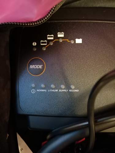

Einen eigenen AGM Modus hat es nicht, wird von alleine erkannt, welche (Säure)Batterie dranhängt. Ausnahme Lithium Batterien....da gibt's einen eigenen Modus. Siehe Bild oben.
Ja, Du kannst damit auch normale Säurebatterien laden.

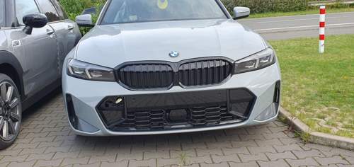

Kühllamellen im Grill? Hmmm... hat die der Diesel nicht? (siehe Foto Anhang) Der Frontgrill ist doch geschlossen, jedenfalls bei meinem Fahrzeug. Oder was öffnet sich da genau? Habe ich noch nie drauf geachtet.
