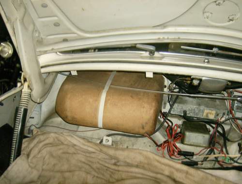

Zusätzlich sei hier vielleicht noch erwähnt, dass in meinem Fall sowohl der Primärkreis (Spannungswandler), als auch der Sekundärkreis (das Radio selbst) natürlich eine eigene, fliegende Sicherung verpasst bekommen haben...
(Beide unterhalb des Aschenbechers sichtbar; der Trafo befindet sich im Handschuhfach.)

Löblich ist es zusätzliche Sicherungen zu verwenden, was aber im Zweifelsfall nur "dem guten Gewissen" dient, weil das angezapfte stromführende Kabel vielleicht nicht abgesichert ist und dessen Leitungsquerschnitt nicht für weitere Verbraucher ausgelegt ist.
Wahrscheinlich wird ein 08/15-Radio - wie deins - kaum dessen angezapften Kabelstrang überanstrengen. Dessen Grund ist aber nicht, daß sowas vorgesehen war. Eher liegt es darin, daß die meisten Kabel bezüglich dessen Querschnitts überdimensioniert sind.
Will man nicht auf sein Glück hoffen ein ausreichend dimensioniertes Kabel angezapft zu haben, so nutzt man es nur für die Ansteuerung eines einfachen Arbeitsrelais. Den eigentlich erforderlichen "Strom" holt man sich direkt von der Batterie mittels separat verlegtem Kabel mit ausreichendem Kabelquerschnitt und natürlich mittels Sicherung möglichst nahe des Pluspol der Batterie. Der "Strom" dieses Kabels wird dann über das Arbeitsrelais an den Verbraucher, was dein 08/15-Radio sein kann, durchgeschaltet.
