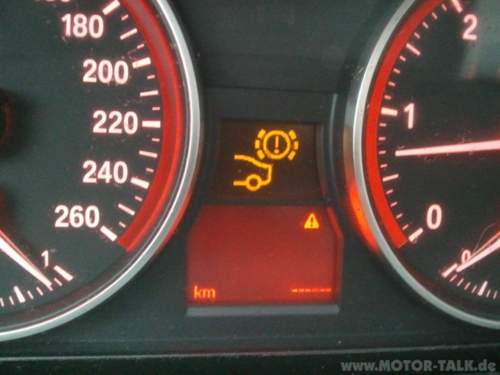

Sooo, übermorgen hab ich endlich Zeit für den Wechsel und einen Termin. Weiter oben schrieb ich ja schon, das ich am Service-Reset gespielt habe und nun bei den Rest-km jeweils für vorn und hinten die Info "-------" angezeigt bekomme. Und weil der Reset Geld kosten soll, hab ich gemeint, das mach ich selbst. Ich denke für vorn bekomm ich das hin, weil ja der Warnkontakt getauscht wird. Ich ärgere mich, dass ich versehentlich trotz 7...8mm Restbelag auch hinten resetet habe. Wie krieg ich das wieder normal? Hilft es den Warnkontakt 1x abzuziehen, um einen Wechsel vorzugaukeln? Danke!
Wie kann es eigentlich sein, dass er mir nach einem Bremsenreset für hinten, ohne vorherige Warnmeldung in der Service-Info nun auch für hinten was anzeigt? Oder ich deute das falsch. Ich will nur dass die rote Hebebühne verschwindet, die jedesmal mit einem Gong kommt, wenn ich den Schlüssel einstecke oder abziehe.

Ich hab mal ein Foto der Anzeige gemacht. Wenn man durchklickt, dann ist Ausrufezeichen im Dreieck immer vorhanden, aber nur die Symbole für Bremse vorn und Bremse hinten sind gelb, der Rest "normal". Ich hoffe ja, dass das im Bild nicht zu sehende (ist weiter oben) rote Bremsensymbol durch den Tausch vorn verschwindet und damit auch die ständige rote Hebebühne. Wenn ich den Hinweis für hinten nur bekomme, wenn ich im Service-Menü schaue und nicht jedesmal ein "Bing", dann bin ich schon zufrieden. Die fehlenden Rest-km stören nicht. Der Sensor hinten sollte dann ja trotzdem anspringen, wenn es wirklich vorbei ist bzw. ich schau sowieso immer mal nach.

Sooo, alles neu und schick. Beläge waren alle gleichmäßig. Hab mit hingeschaut und er hat mir erklärt, dass der Sensor früher auslöst, wenn die Scheibe einen Bart/Rand hat. Der ist bei mir rund 1mm und somit war es 1mm "zu früh". Ich hätt also noch 1000km fahren können, aber das ist bedeutungslos. Das nächste Mal kommts noch eher, weil der Sensor eben im Bereich des Randes sitzt. So genau hab ich nicht hingeschaut, aber sah logisch aus.
Und den Service hat er auch zurückgestellt, auch für hinten. Da stehen nun wieder 13.000km wie zuvor, freu. Haha, 4 Seiten Blabla für "Meine neuen Bremsbeläge", wenn das keine Bereicherung fürs Forum ist 😉
