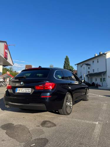

525d F11 03/11 N57
Momentan hat er 232.000km
Im Oktober 2023 mit 184tkm gekauft. Kurz davor hat der Vorbesitzer einige Teile erneuert unter anderem Steuerkette, Wasserpumpe und noch ein paar Kleinigkeiten… innerhalb der ersten 10.000km (2-3Monate) fielen einige Sachen an… viel am Fahrwerk, Getriebeservice bei Don-Simon (Öl war total schwarz war also wirklich Nötig, danach fuhr der Wagen wie neu)
Bremsen und Windschutzscheibe. Bei 198.000km habe ich die Stage 1+ von DITUPA installiert, seit dem verbraucht der Wagen im Schnitt 2 Liter weniger und fährt deutlich entspannter.
Bei 208.000km flieg mir beim Motorstart Riemenscheibe um die Ohren (1 Tag vor dem Urlaub…). Im Sommer habe ich ihn keramisch versiegelt. Bei 222.000km hatte ich einen leichten Auffahrunfall mit 7000€ Schaden. Mittlerweile verliert er über die Ventildeckeldichtung einiges an Öl. Fast seit kauf spielen alle Türgriffe verrückt (ausgenommen Fahrerseite vorne) habe dann alle abgesteckt und warte bis der 4. defekt ist und dann tausche ich den Rest auch…
Für mich ist das jetzt der 2. F11 nach dem ich von 2017-2022 auch einen 525d F11 aus 08/2011 hatte, allerdings war dieser nicht so schön ausgestattet. Als ich ihn abgegeben hatte, hatte er 255.000km auf der Uhr.
Danach von 2022-2023 einen 330d F31 aus 08/2019 mit 4000km und abgegeben mit 39.000km. Der Wagen hat fürchterlich geknarzt und gerappelt und keiner konnte herausfinden wie… dann sah ich meinen jetzigen 525d bei einem Hinterhof Händler 15km von mir entfernt… und habe mich sofort verliebt… mein jetziger 5er hat eine Wahnsinns Ausstattung von welcher ich bei meinem alten 5er immer geträumt habe.
Zusätzlich fahre ich im Sommer noch einen E64 650i mit mittlerweile 140.000km. Der Wagen sieht immer noch aus wie ein Neuwagen und in 17 Jahren musste eine Lamdasonde und der klimakompressor getauscht werden, sonst nichts… meiner Meinung nach ist der N62b48 ein genialer Motor.
