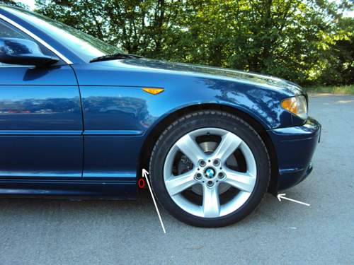

Hallo Freunde,
obige Frage geht an euch. Es geht um das gesamte Plastikteil überhalb des Reifens. Ist ein ziemlich großes Teil. Die weissen Pfeile zeigen ja drauf. Bin aufgesessen und an dem roten Punkt (sieht man auf dem Bild nicht, soll nur beispielhaft sein) is es mir gerissen.
Was kostet das Teil und ein Wechsel? Soll ich es überhaupt wechseln. Riss ist nicht so groß, dass es jetzt irgendwie klappert oder so. Sitzt noch recht fest.

Das ist die Radhausverkleidung
http://de.bmwfans.info/.../
Kostet anscheinend so um die 40€

Radhausverkleidung ? Preis dürfte nicht allzu hoch sein 20-60€ ?
Für einen Wechsel müsste nur das Vorderrad runter ?

Aber des fuchst mich jetzt schon wieder. 40 € für son blödes Teil und wechseln lassen muss ichs ja auch noch. Na ja, lass ich dann bei der nächsten Inspektion mitmachen. Der Seitenschweller hat auch noch bisschen was abbekommen. Zum Glück aber nix gerissen, war nur etwas verbogen, sitzt jetzt aber wieder. Wenn man über den Lack fährt merkt man es aber ein wenig. Den müsst ich dann eigentlich auch noch machen lassen, aber das mach ich nicht, denn diese Lackierer sind Halsabschneider.

Ich würde versuchen es zu kleben, damit es nicht weiter reissen kann. Wenn du nächstes Jahr ein neues Auto willst, steck doch nicht unnötig Kohle rein.

Schau doch mal bei ebay&co, ich hab neulich für unseren Mini ne Radhausverkleidung gebraucht und habe die für 15 EUR bekommen. Und der Tip mit Kleben ist auch nicht verkehrt, je nachdem wo es gerissen ist geht das unter Umständen recht gut. Oder von der Rückseite her mit nem Stück Blech und ein paar Blindnieten verstärken, sieht zwar blöd aus wenn das mal jemand sieht aber Platz ist an den meisten Stellen genug und die Lösung kostet quasi nix *g*

also zur Gefahr für andere wird es auf kein Fall. Das Ding sitzt bombenfest. Da is lediglich an der rot markierten Stelle ein horizontaler Riss von vielleicht 10 cm. Das einzige Probem is in der Tat das Spritzwasser was jetzt durch den Riss durchlaufen kann. Hab das jetzt mit Panzertape geklebt, nur das Panzertape löst sich bei Nässe wie ich festgestellt hab...
bw
Entweder Karosseriedichtmasse (hält auch bei Kunststoff) oder Sikaflex verwenden, da kommt dann nix mehr durch.
