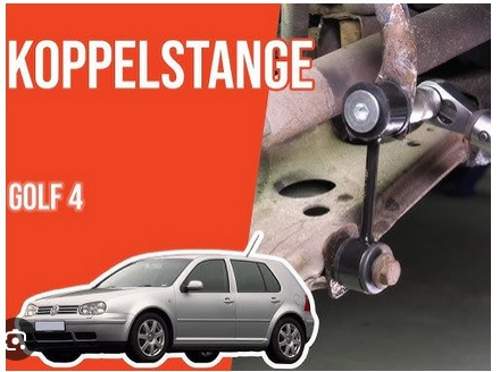

wie heißt das Bauteil?
VW Golf 4 (1J)
Hallo, ich frage mich gerade wie dieses Bauteil heißt (Anhang), da der tüv dies bemängelt hat. Scheint irgendein Gummi zu sein.
Vielen Dank im Voraus

Ja hab jetzt 2 Lager bestellt werde die nächste Woche mal versuchen einzubauen, sollte denk ich machbar sein mit den tips die ich hier bekommen hab. Und wie war das Achse anheben um die stabis zu entlasten?
Es sollen beide vorderen Räder in der Luft hängen. Also solltest Du rechts und links gleichzeitig aufbocken. Dann steht der Stabi nicht mehr unter Spannung. Erst dann kann man die Stabi-Koppelstangen von den Querlenkern abschrauben.
PS: (nach Tom's Antwort) Mann kann sie auch ab- / dran-schrauben wenn das Auto waagerecht auf dem Boden steht. Allerdings nur wenn man unter das Auto kommt. (je nach dem wieviel Platz man hat, ggf ist das Auto tiefer gelegt, dann wird's schwierig)
1
Oder man löst und schraubt sie wieder fest wenn der Wagen auf den Rädern steht, da geht es auch leicht da der Stabi da auch nicht unter Spannung steht. ( klappt natürlich nur bei ebenen Untergrund)
@das-markus schrieb am 7. Dezember 2023 um 08:17:03 Uhr:
Danke!
Also beide Reifen am wagenheberpunkt anheben bis die Reifen in der Luft sind reicht? Ich muss nicht an der Vorderachse zusätzlich ansetzen?
Korrekt. Aber immer Obacht geben. Die Wagenheberaufnahmen sind sehr empfindlich, und können auch mal weg knicken bei seitlichen Krafteinwirkungen.
Man kann auch Unterstellböcken woanders ansetzen. (je nach Equipment)
Am liebsten setze ich am Bolzen der hinteren Querlenkerlagerbuchse an. Diese Option entfällt hier aber, weil ja die Querlenker ausgebaut werden müssen.
Man könnte auch an den Längsholmen ansetzen.
Es gibt noch weitere Optionen. Da kann man mal bei Youtube oder über Goggle recherchieren.
Am wichtigsten bei dieser Arbeit ist die eigene Sicherheit, deshalb mit Unterstellböcken den Wagen zusätzlich absichern!

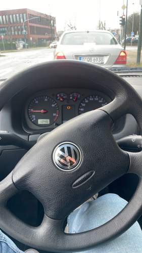

So guten Abend zusammen,
Habe die Lager wechseln lassen und den Stoßdämpfer wechseln lassen. Jetzt ist das Lenkrad halt nicht „normal“ wenn ich gerade ausfahre (siehe Bild) ist das normal oder zu extrem? Außerdem fährt es sehr „rutschig“ sag ich mal zb. Bei gummideckeln oder so kann es an dem Sturz liegen oder ist da etwas falsch gelaufen? Ich weis ich muss noch zur achsvermessung aber momentan fährt er sich echt sehr komisch
Hab damit keine Erfahrungen deswegen frag ich
Danke im Voraus
@hadedodedo schrieb am 13. Dezember 2023 um 21:43:49 Uhr:
Dann nichts wie dahin!
Nach vermessen und einstellen wird das Fahrverhalten
wieder wie gewohnt sein.
@Arnimon schrieb am 13. Dezember 2023 um 23:18:57 Uhr:
Ok danke dir! Also liegt es tatsächlich nur an der nicht eingestellten Spur? Es kann nicht irgendwas kaputt sein? Lenkgefühl ist auch anders bei nicht eingestellter Spur oder?
Ich sags mal so; das Auto fährt dann wie auf Eiern. 😉
@Arnimon schrieb am 14. Dezember 2023 um 07:53:21 Uhr:
Ja gut so isses momentan, dann bin ich ein wenig beruhigt. Danke dir!
