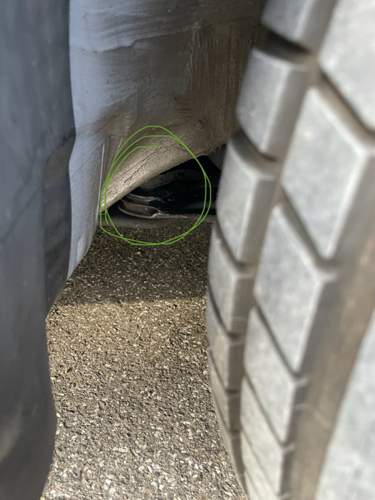

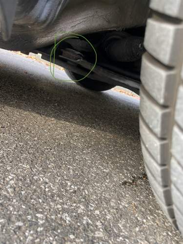

wie heißt das Bauteil?
Hallo, ich frage mich gerade wie dieses Bauteil heißt (Anhang), da der tüv dies bemängelt hat. Scheint irgendein Gummi zu sein.
Vielen Dank im Voraus

Der Querlenker muss sowieso ausgebaut werden dann noch das Lager auspressen dann wird das ganze viel teuerer und du hast nur das eine Lager neu. Das komplette austauschen geht viel schneller ,glaub mir.
Kauf ich die Dinger einfach und fertig oder muss ich die noch vor rost schützen ?

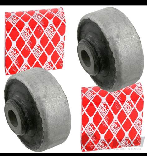

Die qualitativ besste Variante:
Kauf die Lager die Arnimon verlinkt hat. Baue die Querlenker aus, bringe sie in eine Werkstatt, und lasse die Buchsen aus- und einpressen.
Achtung: Die gesamte Vorderachse sollte man aufbocken, sonst steht der Stabi unter Spannung.
Am Ende ist eine Achsvermessung notwendig.
Wenn du komplette neue Querlenker kaufst, hat man wieder die Billigbuchsen drin, die nach 2 bis 4 Jahren kaputt gehen. Die sind von vornherein eine Fehlkonstruktion Seitens VW gewesen. Schwammiges Fahrgewühl ist garantiert.
Er kann nichts selbst er will machen lassen somit sind die Lager einzelnd raus das wird für ihn unbezahlbar wer schon so argumentiert will nur 1 Seite machen und so nen Schwachsinn er spielt halt gern mit seinem und dem Leben anderer

Alternativ kannst du Dir auch eine Schraubpresse mit diversen Druckplatten und Glocken kaufen. Das sollte unter 60EUR machbar sein.
Da du doch ein Selbstschrauber bist, sollte dies alles machbar sein.
Ansonsten kaufe Dir fertige Querlenker, aber sei Dir bewusst dass die Buchsen nicht so pralle sind. Das kommt eben daraufan wie lange Du den Golf noch fahren möchtest.
PS: Wenn man nur einen Querlenker macht, kommt die andere Seite bestimmt auch bald. Dann hätte man 2x eine Achsvermessung gemacht.
Das muss man alles selbst kalkulieren. Ein erhöhtes Sicherheitsrisiko sehe ich nicht, wenn man nur eine Seite tauscht.

Wie sollte ich es am besten raus machen?
Servus!
Wenn es leicht geht: Schraubstock oder hydraulische Presse.
Wenn es schwer geht: hydraulische Presse.
Wer damit nicht umgehen kann und den querlenker zu Brei haut das ist richtig ansonsten überleg mal was ein Hammerschlag ist. Am Ende des Tages nur die gleiche Krafteinwirkung wie bei einer Presse.
Nur hab ich mir angewöhnt zeitoptimiert zu arbeiten da es beim Ausbau nicht auf Präzision ankommt beim Einbau wiederum schon.
Die Gefahr in der einen Seite liegt darin das „obwohl“ beides optisch iO sich die Räder vollkommen unterschiedlich verhalten können da diese Gummis nunmal im Berrieb dynamisch arbeiten.
Weißt Du eigentlich was ein 10kg Hammer ist? Das ist ein riesengroßer Vorschlaghammer, ich glaube größer gibt es gar keine mehr. Ich kenne niemand, der mit solch einem großen Vorschlaghammer die Querlenkerlager rausschlägt. Das ist ungefähr so, als ob jemand im Schützenverein mit einer Panzerfaust auf eine Zielscheibe schießt.
@hadedodedo schrieb am 4. Dezember 2023 um 03:09:52 Uhr:
Stemmeisen aussen an dem Lager ansetzen und einschlagen - wenn die Spannung weg ist fällt das Trumm von selber raus. Mit dem Einpreßwerkzeug für die Hinterachslager (ca. 20 €) kann man das neue Lager ziemlich weit einpressen, der Rest geht mit mit Holz und Hammer
