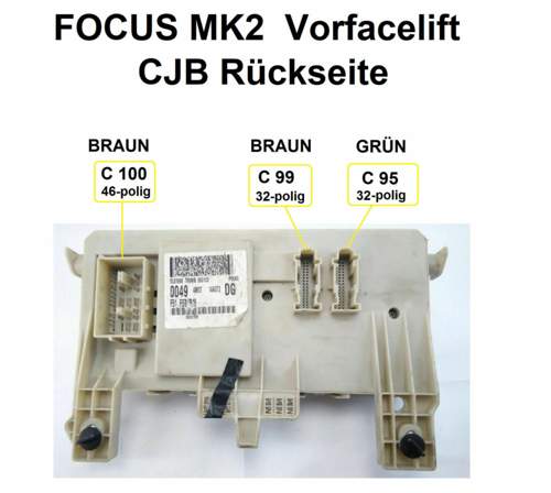

- Heckklappenverkleidung ausbauen
-zweipoligen Stecker trennen
-Büroklammer in die Kontakte stecken
Heckklappenschloss muss öffnen.
Wenn nicht ,dann Stecker vom HK-SCHLOSS trennen und ne Prüflampe 21 Watt in die Kontakte am Stecker reinstecken.
Lampe muss kurz hell brennen.
Beispielbild im Anhang
Test Ansteuerung HK-SCHLOSS mit FFB
Leitung HK-TASTER zum CJB ist SCHWARZ/GELB und liegt am CJB-STECKER C 99 PIN 30.
RÜCKSEITE vom CJB.
Öffnungsleitung vom CJB zum HK-MOTOR ist WEISS/GRÜN 1.0 mm2.
Beim Vorfacelift am CJB-STECKER C 100 PIN 46.
Stecker befindet sich ebenfalls auf der Rückseite vom CJB .
Stecker CJB Rückseite
PINBELEGUNG Stecker C 99
C 99 Pinnummerierung

Im Kofferraum hinter der linken Verkleidung befindet sich der Zwischenstecker C 58 - 13 polig.
Der stellt die Verbindung von Heckklappen-Kabelbaum zum Innenraum-Kabelbaum dar.
Auf PIN 4 liegt die WEISS/GRÜNE Leitung für das HK-SCHLOSS vom CJB.
Auf PIN 11 die SCHWARZ/GELBE Leitung vom HK-TASTER zum CJB.
C 58 Stecker Kofferraum Fahrerseite
