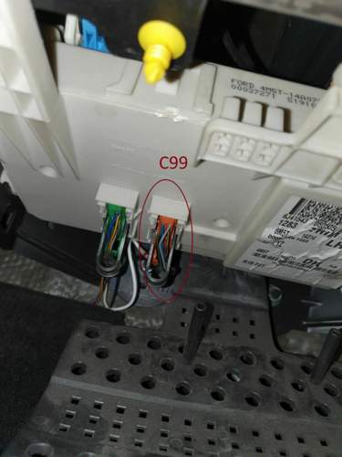

An meinem Ford Focus MK2 1.6 16V lässt sich die Heckklappe nur über den schlüssel entriegeln, der Taster den ich eben erneuert habe bleibt funktionslos, der alte war definitiv defekt.
Wie gehe ich am besten vor? gleich wollte ich gerne noch prüfen ob der Taster funktionsfähig ist bevor ich mich auf die Suche nach einem Kabelbruch mache.
Wo kommt der Kabelbaum für die Heckklappe raus? Ich könnte mir vorstellen, dass dort irgendwas gebrochen ist. Ich denke eine Sicherung kann ich ausschließen, da die Heckklappe inkl. Scheibenwischer und Beleuchtung funktioniert.
Hat evtl. sonst noch jemand einen tipp was ich versuchen / machen könnte?
Liebe grüße und einen schönen Restfeiertag.
ich spoiler mal, das Problem ist beseitigt.
Nun von Anfang, da man an den Stecker unter dem CJB ist ja ganz einfach erreichen kann, habe ich dort einmal den entsprechenden Pin 30 auf Masse gelegt und siehe da die Heckklappe springt auf. Folglich doch ein Kabelbruch wie zu begin vermutet. Da ich die gebrochene Stelle nicht gefunden habe, hab ich vom Stecker C99 eine neue Leitung entlang des Kabelbaums zum Stecker C58 gelegt und die Sache ist nun erledigt.
Anbei noch jeweils ein Foto von Stecker C99 am CJB und von Stecker C58 hinten links. Leider war es schon recht dunkel als ich die Fotos machte.
Vielen Dank für die Hilfreichen Antworten.
P.s. Achtung, am Stecker C58 liegen 2 schwarz gelbe Kabel daher genau darauf achten, dass man nicht den falschen gegen Masse legt, der ist für die Kofferraumbeleuchtung. Die Bilder können gerne für was auch immer genutzt werden.

Der Schalter hängt am Karosseriesteuergerät, der ist Masse gesteuert, eine Sicherung gibt es nicht.
Entweder ist der Schalter kaputt, ein Kabel oder das Steuergerät (ist in den Innenraumsicherungskasten integriert).
Du solltest mal den Stecker (immer kurz) brücken, wenn dann das Schloss arbeitet liegt es am Schalter, wenn nicht an der Verkabelung oder am Steuergerät ...

Die Leitung,die Du suchst ist SCHWARZ/GELB und liegt am CJB ( Innenraum-Sicherungskasten ).
Hier gibt's nen Stecker C 99 .Auf der Rückseite vom Sicherungskasten.Der rechte Stecker von den 3 Steckern.
Am PIN 30 liegt die gesuchte Leitung.
Einfach nach Masse überbrücken.
Dann müsste die Heckklappe öffnen.
Leichter geht's aber am Stecker C 58 im Kofferraum Fahrerseite.
Hinter der Teppichverkleidung.
Hier liegt die Leitung an PIN 11.

Hier noch die PINBELEGUNG für CJB Stecker C 99
Rückseite.
Stecker-c-99-32-polig-pinbelegung

Das ist normalerweise nicht so kompliziert, wenn der Schalter nicht kaputt ist sollte man die Kabel in der Gummimanschette prüfen (zwischen Heckklappe und Karosserie), wenn man keines findet ist zu 99% der Sicherungskasten kaputt.
Wenn man kein kaputtes Kabel findet^ würde ich dir empfehlen die Batterie abzuklemmen (1h oder länger), so das sich der Sicherungskasten (das Steuergerät) zurücksetzt. Und man sollte alle Stecker an dem Kasten kontrollieren ob sie fest sind (eventuell auch lösen und neu einstecken).
Dann erst würde ich die Kabel und den Sicherungskasten durchmessen (alibimäßig), was dann schlussendlich wohl dazu führt das man einen anderen Sicherungskasten benötigt.

Der Kabelbruch wird vermutl. in der HK-durchführung sein.
Nein, wie schon erwähnt hab ich als erstes vom stecker am schalter zum stecker C58 durchgemessen, dort war 1A durchgang. ich schätze warum auch immer irgendwo im vorderen bereich.
