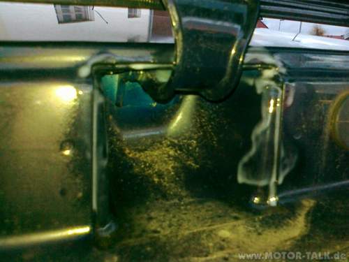

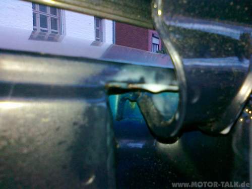

Original geschrieben von Zieh Mäx
Am Heck kam es durch die Taschen der Scharnierbefestigung bei uns rein.
Ich beglückwünsche Dich erst einmal zu Deinem neuen Wagen.
Jahhh, kenne ich, neues Auto.
Aber es gibt Fahrzeugmarken die sind im EK günstiger, aber wenn der Wagen eine gewisse Laufleistung erreicht hat wird dann ganz gern abgezockt. Wunder Dich deshalb nicht was im weiteren fällig wir. Fahre erst einmal die nächsten 60.000KM und dann berichte mal.
Das Problem mit den Scharnierbfestigungen hätte man einfach mit Korroseriedichtmasse abdichten können. Zum Dachhimmel hin, da braucht man nicht mal zu lackieren. Von außen, kleine Airbrush Pistole und alles wird gut.
Hej TurnierChill,
genauso wie du es beschrieben hast mit der Karosseriedichtmasse ist es auch gemacht worden.
Danke für die Glückwünsche. Aber erstens war er nicht ganz neu und zweitens ist der EK selbst beim neuen nicht geringer als beim MAX. Und mehr abgezockt als mit dem MAX kann ich gar nicht werden. Ist aber hier nicht Thema. Wichtig ist das dem durchnässten 😉 TE geholfen wird.
