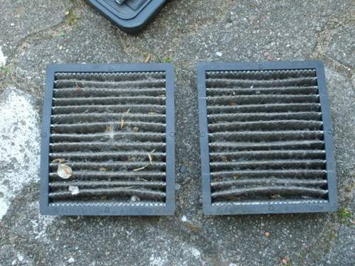

ich habe heute den Microfilter gewechselt.Das hätte ich besser früher gemacht. Ich kriege jetzt den Wagen ruckzug brühwarm geheizt bullenheiss und die Klima ist auch top. Der Wagen warl bei 169tkm noch bei BMW zum Service. Der alte Filter war buchstäblich kohlrabenschwarz 😠😠. Kann das noch der erste gewesen sein? Wie häufig wird der bei BMW gewechselt? Der Wagen hat mittlerweile 195tkm.

Wechselintervall BMW: 2 Jahre. Wenn du da fährst wo viel Ruß und Feinstaub in der Luft ist, kann er nach 2 JAhren schon gut durch sein. Wird aber auch gerne mal "vergessen".😉

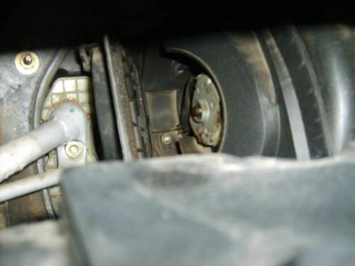

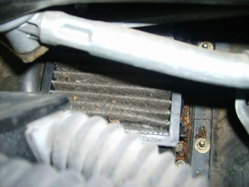

wo genau sitzt denn dieser Filter?

Der Mikrofilter beim E36 wird bei der Inspektion (also alle 30 tkm) NICHT automatisch gewechselt, sondern nur auf Kundenwunsch, weil nur gegen extra Berechnung. Eigentlich sollte man aber mindestens vom SB drauf hingewiesen werden.

Handschuhfach raus (8 Mal Kreuzschlitz plus M10 unter! der Beleuchtung), Himmel raus Luftzuführung für den Fussraum raus.
Filter an der Lasche rausziehen neuen Filter rein und umgekehrt. Nicht schwierig aber bestimmt keine Arbeit die man gerne macht.

Aber er setzt sich mit der Zeit dicht und gammelt da rum, weil die ganzen Sporen sich da sammeln und durch ggf. feuchte Luft schön das Wachsen von Kulturen verursachen. DIESE können dann auch bei nicht vorhandener Allergie krank (oder allergisch) machen.
Des Weiteren lässt die Lüfterleistung irgendwann rapide nach also sollte man ihn schon mal alle Jahre mindestens (hab ihn mal alle halbe Jahr getauscht) tauschen.
