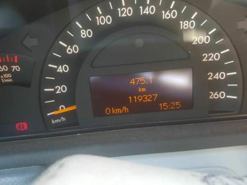

Hier ein paar Bilder von meinem Benz, wie gesagt erst Zulassung 2001.
+2
