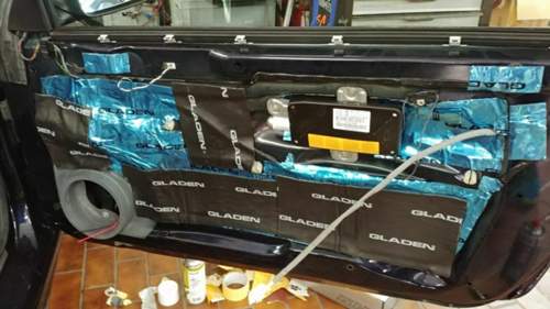

eigentlich bin ich ein totaler Originalitätsfanatiker, aber etwas Bassunterstützung im Cabrio wäre schon nett. Verbaut habe ich bis ein originales BMW Business CD, welches vorne nach zusätzlicher Verstärkung ein Zweiwegesystem von Audio System betreibt. (Audio System X 165 E46) Dieses ist schon eine klare Verbesserung zum Werkslautsprecher, aber z.B. der Bass/Klang in meinem Firmenwagen (Ford Mondeo MK5 Turnier) mit normaler Werksanlage ist um Welten besser.
So suche ich jetzt nach einer Lösung für etwas mehr Bass, ohne Kofferraumvolumen opfern zu müssen und es nicht auffällt, dass etwas unoriginales verbaut wurde. Mit dem Harman Kardon Hifisystem von BMW ist das ja auch möglich, aber bei dem berichten viele, dass der Klang auch nicht so toll sein soll. Gibt es gute Alternativen? Hat jemand so etwas schon einmal im E46 Cabrio verbaut?
Wichtig: Ich möchte das Cabrio nicht als rollende Disco nutzen, sondern "nur" einen ausgewogenen Klang erzeugen. Dieser sollte auch noch bei beladenem Kofferraum funktionieren. Daher möchte ich die Reserveradmulde nicht nutzen und wie gesagt... optisch sollte alles wie original aussehen.

jetzt habe ich dieses Thema noch einmal aktiv aufgenommen und mache nach verschiedenen Nachforschungen Nägel mit Köpfen.
Donnerstag geht mein Cabrio zu einem Carhifiexperten, der mir etwas unauffälliges verbaut, was aber gut klingen soll.

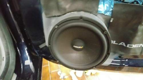

Dazu ist aber wohl im inneren der vorderen Türen ein grösserer Umbau nötig, natürlich inkl. gründlicher Dämmung, damit dort schon ein brauchbarer Kickbass erzeugt werden kann. Danach soll dort ein ETON RSE 160 Lautsprechersystem verbaut werden können, welches mit einem ETON Stage 4 DSP Verstärker auch mit dem Werksradio einen guten "Grundklang" erzeugen soll. Der in der Endstufe integrierte digitale Soundprozessor, soll die klanglichen Defizite des Werksradios, bei entsprechender Abstimmung, ausgleichen können. Zusätzlich wird in der "Skidurchreiche" ein Hertz ES 250.5 Subwoofer verbaut, angetrieben von einer DLS Endstufe, der für eine zusätzliche Bassunterstützung sorgt. Die beiden Endstufen passen bequem zwischen Kofferraumboden und Ersatzraddeckel.
Damit soll das ganze System fast komplett unsichtbar im Auto verschwinden. Lediglich der Magnet des Subwoofers wird wohl wenige Zentimeter in den Kofferraum ragen und ist somit bei genauem hinsehen im Kofferraum sichtbar.
Samstag soll dann alles fertig werden. Bin ja mal gespannt, wie das ganze dann klingt. Ich werde dann natürlich in nächster Zeit bebildert berichten.

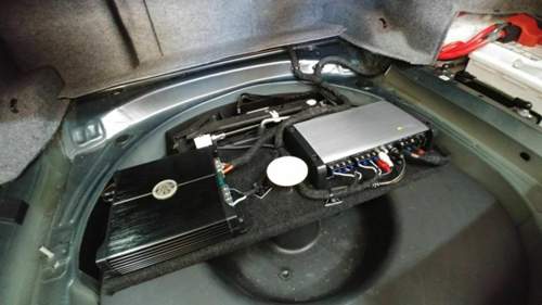

Nabend zusammen,
jetzt habe ich mein Cabrio wieder abgeholt und bin absolut begeistert. Sehr sauberer Umbau in den Türen und nach der Montage sieht man nichts von einer Veränderung. Der Hertz Subwoofer passt genau in die Skidurchreiche und weder vom Kofferraum noch von Innen sieht man etwas, wenn das Mittelteil wieder montiert ist. Lediglich unter dem Kofferraumboden sieht man die beiden Endstufen, wenn man ans Ersatzrad will, welches natürlich auch noch da ist wo es hin gehört.
Trotzdem finde ich den Klang jetzt wirklich den Hammer, obwohl es sich zur Zeit noch um die grobe Ersteinstellung beim digitalen Soundprozessor der Endstufe handelt. Schöne saubere Höhen und toller Bass, auch mit dem original BMW Business CD Werksradio und quasi unsichtbar. Wenn sich die Lautsprecher eingespielt haben, wird das ganze System noch Digital eingemessen. Da hat die Firma SCS aus Mönchengladbach wirklich eine tolle Arbeit abgeliefert. Die beiden verstehen wirklich ihr Handwerk.
Hier folgen auch noch ein paar von mir auf die schnelle gemachte Fotos, daher leider teilweise etwas unscharf. In den nächsten Tagen bekomme ich aber wohl noch bessere.

Stimmt, hinten ist alles noch original, bis auf den Sub im Skisack. ;-) Da ich gerade die etwas "klassische" Optik im E46 sehr mag, soll das originale Radio auf jeden Fall bleiben. Das komplette System klingt jetzt wirklich gut.
Welchen Komfort beim Musikhören meinst du denn? Ich habe CD und Radio, laut leise, vor zurück, Lenkradfernbedinung, Bass + Höhen Einstellmöglichkeiten (die jetzt eigentlich nicht mehr brauche), Bluetooth FSE und die Möglichkeit auch MP 3 Cds abspielen zu können. Das ist für mich Komfort genug. ;-)
