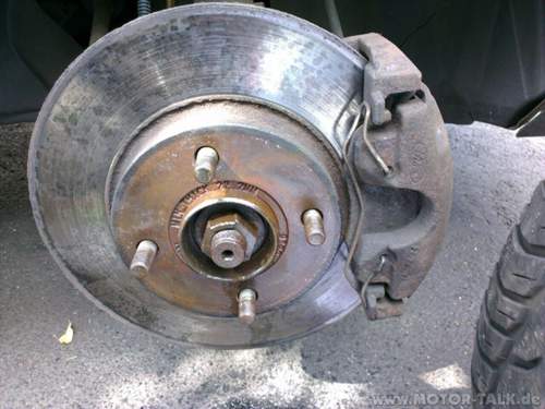

Hallo Leute ich muss meine bremsscheibe ausbauen ( wechseln ) wie bekomme ich die scheibe ab. Sehe da keine sicherungsschraube

Bremssattel abbauen und Scheibe runter.

falls du ne neue da hast nimm nen meinungsverstärker (hammer) oder ne flex.
wenn nicht, erstmal neue besorgen.
Ich habe schon oft gewechselt aber bei Opel omega da war eine Sicherungssysteme schraube in der Scheibe dann habe ich vorher den bremssattel abgemacht so das ich die lose bremsscheibe gesehen habe sicherungschraube entfernt und mit ein Hammer drauf gehauen dann ging Sie ab. Wie ist das aber hier weil ich ja keine raube sehe. Oder hält der bremssattel die Scheibe fest

Gibts nicht beim Mondeo, maximal Sicherungsbleche auf den Radbolzen, ist aber bei Dir nicht der Fall.
Also wenn beim ford mondeo eine sicherungsschraube nicht gibt. Muss ich denn einfach den bremssattel abmachen und die bremsscheibe abklopfen mit einem hammer. Dann sollte sich die bremsscheibe ja dann lösen richtig
Richtig, und wenn nicht dann schneidest Du sie ringsrum ein nimmst einen Meißel und trennst sie in Höhe der Radnabe
Ich habe doch eine bremsscheibe und in der mitte ist eine mutter für was ist die.I

Die Antriebswelle wird nicht durch einen Kaugummi gehalten !!!
Man oh man. Lass bloß die Finger von Bremsen !!!
Ich frage weil ich die hinten auch habe
Vorn wird Antriebswelle und Radnabe gehalten und hinten, wenn kein 4x4 nur die Radnabe.
Vorn und hinten auch das/die Radlager.
Wenn Du die neuen Bremsscheiben nun mal anschaust.
Ganz Einfach FInger weck von der großen Mutter in der Mitte die ist für die Genlenkwelle nicht aufdrehen auf gar keinen Fall.
Bau alls erstes Mal den Bremssattelab das ist dass ding was sich auf der Bremsscheibe im Bild rechts befindet dort sing hinten zwei 7er imbus drin die aufdrehen und den Bremssattel mit hilfe eines Drahtes irgenwo am Federbein Befestigen aber Achtung auf die Bremssleitung.
Nun solltest du die Bremssbeläge sehen können die mit Hilfe eines Schraubendrehers raushebeln. Jetzt sitzt nur noch der Bremssattelhattel im weg. Den mithilfe einer 21, oder 19 nuss hinen am Radlagergehäuse abschrauben. Jetzt ist Bremsschreibe freiliegend jetzt einfach von hinten mit hilfe eines grooooßen Hammers auf die Bremsscheibe schlagen dann müsste sie schon abgehen.
Einbau erfolgt in umgekehrter Reihenfolge
Hoffe ich konnte dir helfen.

Es gibt auch Bremssattel halter die fest aufn Radlagergehäuse sind dann sind da natürlich keine Schrauben mehr. Deshalb muss man trotzdem die Bremssscheibe vom Radlager runterschlagen wenn sie vorher nicht mit kupferpasste gegen festfressen gesichert wurde.
