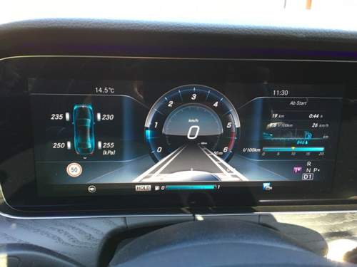

So zum Beispiel, oder links Navi wenn es an ist...

Ich liebe den WideScreen. Schalte alle paar tage zwischen den Designs hin- und her.
Ist dann afst wie anderes Auto.
Trotzder vielen Möglichkeiten wird immer Kombinationen geben, die man nicht anzeigen lassen kann.
Ich würde gern immer die Restreichweite angezeigt bekommen ohne gleich einen ganzen Anzeigebreich dafür zu
verschwenden. Zudem wird dar aktuelle Durchschnittsverbrauch oft nur als Balken angezeigt und nicht als Zahl.
Nächster Schritt wäre seine Anzeige im mePortal zusammenzustellen und dann wird es an das Auto geschickt als neues Design.
Und für € 29,90 kann man dann noch weitere Grunddesigns kaufen.
Gruss
Leffe
Mitte: Drehzahlmesser mit digitaler Geschwindigkeit
Rechts: Daten ab Start
Links: Navi wenn aktiv, sonst Radio/Media/Tel.
