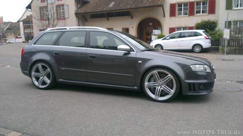

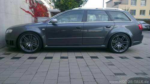

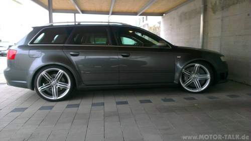

frage ... auf seite 19 .... die bilder von dir was für felgen sind das 19 oder 20 ... welche breite der felgen und welche reifengröße 😕
Audi Original RS6-Felgen 9.5x20 ET 36 mit 255/30 R20 Reifen (Sommer)
Audi Original RS4 B7 Felgen 9x19 ET 29 mit 255/35 R19 Reifen (Winter)
