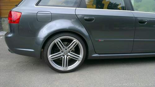

ich war heute Mittag schon mal Vorort und habe ihn mir angeschaut. Leider war niemand da... Anbei mal ein paar Föteli.
Was mir noch aufgefallen ist: ich habe mir die Bremsscheiben aus der Nähe angeschaut. Die weissen schon einen sehr deutlich spürbaren Grat/Rand auf. Vorne ist er tiefer als hinten. Wie tief darf der denn sein? Ein Vergleich mit meinen Bremsen bei 42'000km zeigt kaum einen Grat/Rand an den Bremsscheiben. Der RS4 hat jetzt ca. 48'000km auf der Uhr. Nicht dass ich beim nächsten Service gleich die Bremsscheiben wechseln darf. Darauf habe ich keinen Bock. Die Beläge konnte ich nicht kontrollieren. Die RS6-Felgen haben es nicht zugelassen.

Schöner Wagen. Aber die Bremse würde ich vorne wie hinten machen lassen. Ansonsten sind schon mal Ca. 2 k weg.
ja, die bremse vorne ist fertig... original 34 mm dicke, verschleißgrenze soweit ich weiß 32 mm, aber darauf gebe ich kein gewähr. frag mal beim freundlichen nach, dann die breite des grates messen und schauen obs noch passt. gut aussehen tun die aber auf keinen fall mehr...
Also auf 2mm hätte ich die Gratdicke vorne in jedem Fall geschätzt. Hinten sind es etwas weniger.
Der Händler meint, dass die Scheiben noch 25'000km halten werden. Da er mir das Fahrzeug für 50'000 CHF (statt für 53'000 CHF) gibt kann er die Scheiben nicht noch wechseln. Das Fahrzeug hat jetzt 48'000km auf der Uhr und ist laut Händler lückenlos nach Serviceheft gepflegt. Das bedeutet für mich, dass ich beim 60'000er Service die Scheiben tauschen muss. Das wäre dann ca. in einem Jahr. Bei meinem Passat ist das ein grosse Service. Ist es beim RS4 genauso? Was kostet mich der 60'000er Service? Laut Fatjoe1 kommen ja dann noch 2kEUR für die Scheiben drauf.
