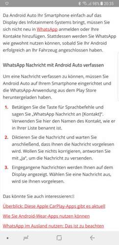

Whatsapp funktioniert nur wenn das Handy über USB Kabel am A5 abgeschlossen ist.
Als nächstes muss im MMI Menü Android Auto ausgewählt und gestartet werden.
Sollte dir jetzt jemand eine Whatsapp (aus deinen Kontakten) senden, siehst Du das am MMI Bildschirm oben.
Nun mit dem MMI Drehregler nach OBEN drücken und dann anklicken.
Jetzt wird dir die Nachricht vorgelesen.
Zum senden einer Whatsapp siehe Anleitung im Anhang.
Gruß TT-DIESEL
