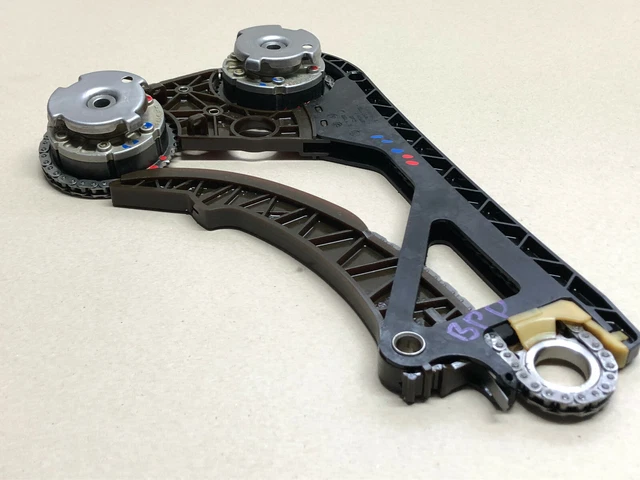

BMW nimmt aber die billigen 1K Schienen ohne TPE Dämpfung.
nur mal zum Vergleich> mein Steuerkettentrieb sie Bild, PA Dämpfer, TPE Gleitbelag & Grundkörper Alu,
18 Jahre alt & 400.000km geschafft läuft noch immer, gefahren mit sämtlichen Ölen & Zusätzen die es irgendwann mal gab& gibt nur eben ohne Longlife...

Schon mal ein Kettenset vom Bmw n43 in den Händen gehabt?
Da denkst du das kommt aus dem örtlichen Spielwarenhändler, billigstes dünnes Plastik.
Das die ketten aus Metall und nicht aus Plastik sind ist verwunderlich..
https://www.picclickimg.com/.../...z-BMW-1er-3er-N43-N43B20-Vanos.webp
