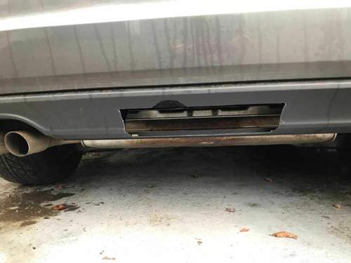

wir haben an unserem Sportsvan (Erstzulassung 2017) eine abnehmbare AHK von Westfalia nachträglich montieren lassen (Modell: https://www.westfalia-automotive.com/.../)
Von der Optik sind wir nach dem Einbau etwas enttäuscht. Die (freie) Werkstatt hat ein recht großes Loch in die Stoßstange geschnitten (siehe Bild). Vorab wurden wir leider nicht darüber informiert. Gerade bei einer abnehmbaren AHK hätten wir etwas anderes erwartet. Kosten: 950 Euro inkl. MwSt.
Was meint ihr, geht das nicht dezenter? Auf der Seite von Wesfalia steht etwas von einem bei VW erhältlichen Spoiler + Klappe. Hat hierzu vielleicht jemand eine Bestellnummer? Ich konnte im Netz nichts passendes finden.

Ja, das geht auf jeden Fall dezenter.
Hier solltet ihr die Werkstatt auffordern, den Schaden zu beheben.

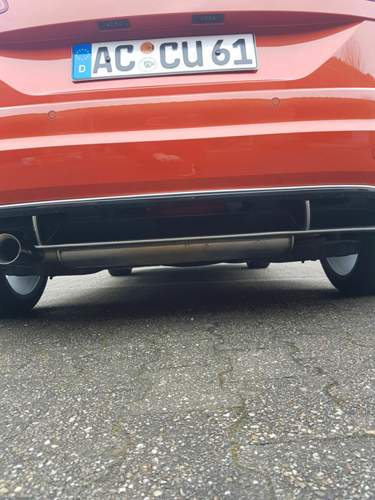

Den Difussor tauschen lassen gegen einen mit Ausschnitt für die AHK. Der Ausschnitt ist waagerecht und damit nicht sichtbar wenn man hinter dem Fahrzeug steht oder fährt.
LG Uwe
OH MEIN GOTT
WERKSTATT WECHSELN
DARAUF HÄTTEN SIE HINWEISEN MÜSSEN DAS EIN ANDERES UNTERTEIL VERBAUT WERDEN SOLLTE

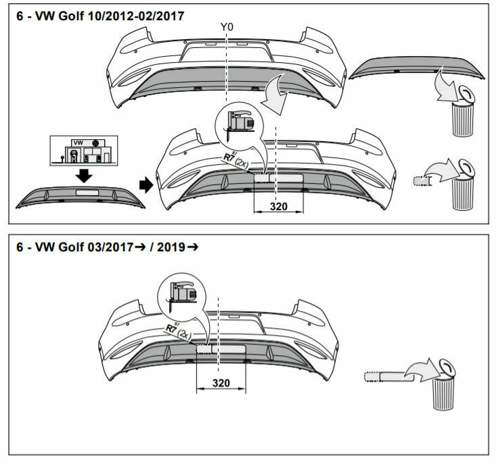

@Timbow7777 Die Frage ist nur, wir soll ich der Werkstatt belegen, dass es auch anders ginge? Ich finde dazu nur die Westfalia Anleitung. Und die ist eher nicht so eindeutig (Siehe Bild).
@polouwe Danke für den Tipp. Auf deinem zweiten Bild sieht es für mich aber so aus, als würde die Öffnung bei diesem Diffusor an einer anderen Stelle sein als für meinen Sportsvan nötig. Also die Öffnung zeigt anstatt Wageninneres bei dir Richtung Wagendach.

Habe bei meinem Kumpel Peter beim Sportsvan eine Westfalia AHK nachgerüstet und diesen Difussor mit Ausschnitt nachgerüstet. Habe den Ausschnitt etwas bearbeitet wegen der schwenkbaren Steckdose. Geht alles nach dem Anbau mit einem Sägeblatt. Kein Problem.
LG Uwe
Egal wie groß: Eine sach- und fachgerechte Ausführung sieht imho anders aus.
Selbst die Bohr- Löcher für den Ansatz der Stichsäge sieht man bei diesem
Versuch noch... sorry, aber das ist ein Beispiel, wie es nicht aussehen sollte...
wenn man dafür Geld ausgibt.
Nur mein Eindruck.... egal wie groß das Loch ist.
Da sollte der Werkstatt- Inhaber peinlich berührt sein,
sich sehr kulant zeigen und zumindest nacharbeiten anbieten.

So oder so gehört, auch nach Plan von Westfalia, das Loch in den horizontalen Bereich des Diffusors und ist somit nicht sichtbar. Wenn es ein Wagen vor 03/2017 ist, muss eben gegen den dafür notwendigen Diffusor getauscht werden, was so ebenfalls in der Anleitung aufgeführt ist. Definitiv beim Chef ansprechen und nett aber mit Nachdruck auf den Mangel hinweisen.
