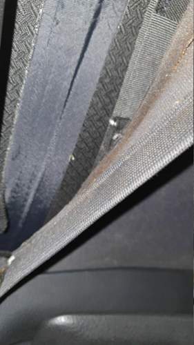

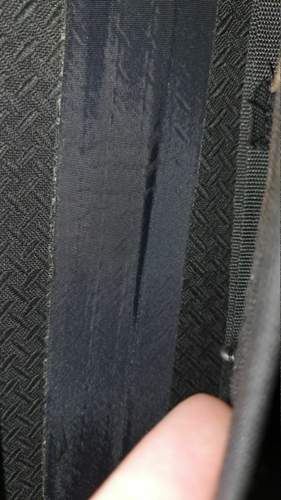

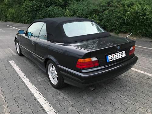

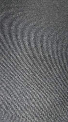

ich habe mir ein E36 Cabrio gekauft und möchte es selbstverständlich bestmöglich in Schuß halten. Ich weiß vom Vorbesitzer, dass das Dach schon mal neu gemacht wurde - allerdings vom Besitzer vor ihm also vor mindestens 8 Jahren.
Das Dach macht grundsätzlich einen guten Eindruck. Ich wollte es allerdings imprägnieren und bin dabei auf den Hinweis gestoßen, dass man Sonnenland-Verdeckstoff, wie ihn der e36 original hat, auf keinen Fall imprägnieren soll. Jetzt stellt sich mir natürlich die Frage, was ich für ein Dach drauf hab bzw wie ich das herausfinde. Ich habe mal ein paar Bilder gemacht vielleicht kann mir da jemand weiterhelfen.
Danke!

Guten Morgen
Ich empfehle dir mal beim Verdeck Doc vorbei zu schauen: http://www.verdeck-doc-e36.de/
Cheers
fjh
Ich habe noch nie gehört, dass Sonnenland Verdeckstoffe nicht imprägniert werden dürfen und wüsste nicht warum.

Das solle es tatsächlich nicht...hier weiterlesen.
