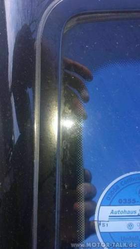

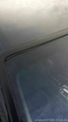

Hallo A8 Gemeinde,
nachdem ich ein Thema mit dem Titel "Windschutzscheibe wechseln beim Freundlichen"
und ich mit den Arbeiten von denen nicht ganz einverstanden bin,
benötige ich hier eure Hilfe.
Und zwar von denen, die in den letzten 6 - 12 Monaten die Windschutzscheibe inkl. Rahmen gewechselt haben.
Bei meinem sieht man das in den oberen Ecken das Gummi herausschaut, welches ich als nicht normal empfinde.
Wären diejenigen von Euch so freundlich in der Antwort ein Foto von Euren Scheiben, bzw. von den oberen Ecken mit beizufügen.
Die von der Mahag sagen, das ist so vom Hersteller geändert worden.
Nun will ich denen zeigen, das es nicht so ist.

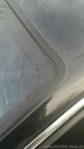

Bild 3 sieht man, das das Gummi nicht richtig aufliegt, obwohl die Leiste einrastet.
Ich danke allen schon mal im voraus.

Hoch qualitative Fotos ohne Effekte wären hilfreich. Auf deinen Fotos erkenne ich gar nichts über Handy. Wenn du bessere Fotos hast, werde ich mit meinem vergleichen und gerne auch Bilder von meinem rein stellen
ich nehme meine Aussage zurück nur das dritte Bild is fürn a****... Ich mach morgen mal Bilder von meinem und werd mal schauen von wann die scheibe ist...
Auch das dritte Bild ist ohne Effekte, sondern nur auf die schnelle.
werde auch mal sehen, ob das morgen besser geht.
Bin mal auf Deine Bilder gespannt, nicht wegen der Qualität der Bilder sondern der Leiste
Danke
Gruß - Frank

so wie man es auf den Bildern leider nur erahnen kann, liegt der Gummi der rechten Seite im oberen und unteren Bereich an. Nur der mittlere Teil des Gummis steht ab.
Dies lässt die Vermutung zu, dass in diesem Bereich der hintere Teil des Gummis auf der Scheibekante aufliegt und so den Vorderen anhebt.
Lösung: mit einer Kunststoffspachtel zwischen Scheibe und Gummi fahren um den Unterteil des Gummis, welcher auf der Scheibenkante aufsteht, hinter die Scheibenkante zu drücken. Sinnvoll wäre es die Leiste dort vorher ein wenig aus den Klammern zu lösen.
Danke für Deine Antwort,
also, ist das doch machbar, dass das Gummi ganz anliegt.
Der "Meister" von der Scheibenabteilung der Mahag meinte, das dies so vom Hersteller ist.
Beim herein drücken der Leiste, stellt sich dann das Gummi auf.
Welches ich auch nicht ganz glaube.
Ich glaube, das da nur noch Pfeifen arbeiten
Also, werde ich bei der Mahag noch mal vorsprechen.
Werde mich mal nächste Woche drum kümmern.
Danke
Gruß - Frank

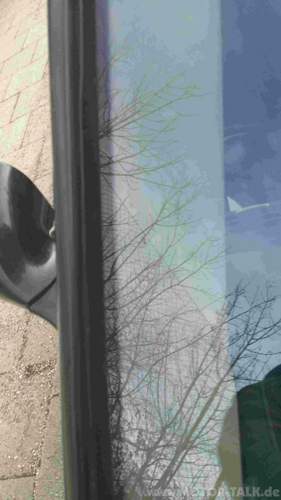

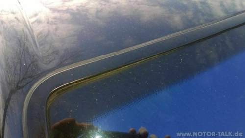

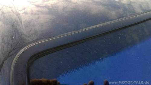

sorry für die späte meldung. zum vergleich hier bilder, wie es original aussehen sollte.
