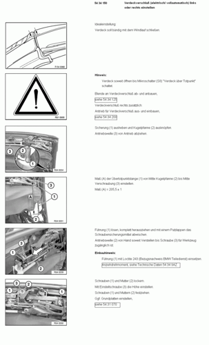

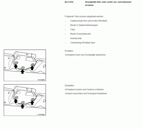

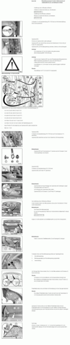

Hallo ich suche dringend eine Anleitung für das e36 Cabrio verdeck ,muss die aussenhaut demontieren und wieder montieren.

Hallo, bin auch gerade beim Austausch meines Verdecks und es is echt eine sch*** Arbeit. Könntet Ihr nochmal die Anleitung posten oder mir diese bitte bitte schicken? Vielen Dank!
Hallo, hier die Anleitung zum Abbau des Verdecks.
