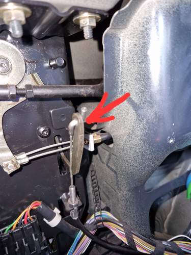

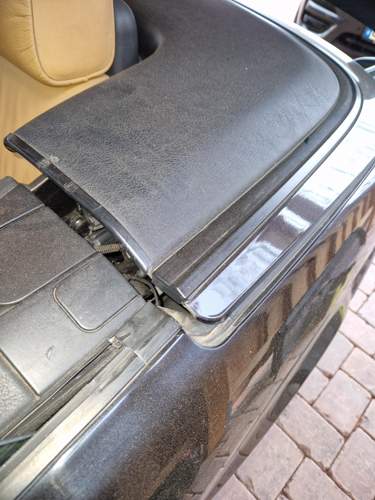

Hallo, ich habe ein Problem bei meinem halbautomatischen Verdeck. Das Verdeck ist im Kasten und die Notentriegelung wurde von mir betätigt, nun ist zwar der Motor vom Verdeck ausgekuppelt aber der Motor von der Verdeckklappe nicht. Die Verdeckklappe geht aber auch nicht auf. Die Züge sind Straff. Was könnte ich jetzt machen. Wollte das Verdeck neu anlernen da es nicht richtig ging.

Servus.
Wenn der Kofferraum noch aufgeht,dann kannst du dn Verdeckklappenmotor von Hand entriegeln. Dieser ist im Kofferraum links hinter der Verkleidung. ! Aber Vorsicht, dann besteht die Gefahr, dass der Verdeckdeckel am Kofferraumdeckel hängen bleibt!
Verdeckkompendium googeln.
MfG
Ja nach Jahren geht das schon mal sehr schwer.
Vielleicht dabei den Deckel etwas runter drücken.
Ich musste auch schon mal so fest ziehen das sich die Hebel verbogen, sind ja dünn wie Pappe.
Danke für die Antworten, ich weiß ja wo der Motor ist, dieser ist aber nicht entkoppelt worden. Probiere es morgen mal mit dem kleinen Hebel(Wo das Seil rangeht) im Kofferraum und den Motor etwas zu drücken.

  1. Hallo im ersten Bild liegt der Schraubendreher schon am Verdeckklappenmotor an. Diesen gleichzeitig mit dem Hammer leicht schlagen und den kleinen Hebel im zweiten Bild drücken.Dann war der Motor ausgehängt und die Klappe wieder auf.
