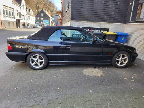

Hi Leute, mein Verdeckschalter blinkt dauerhaft, neu anlernen geht nicht, sobald ich den Schlüssel drehe, egal welche Position blinkt sofort der Schalter ( rot ) . Hoffe das mir jemand helfen kann.

Was heißt das, in der Steuerung, CVM ? War schon beim freundlichen wo mir gesagt wurde :Verdeck is nix mit auslesen , was soll ich machen kann es denen ja nicht wiederlegen .

Aber genug off-topic. Das CVM kann man – genau wie jedes andere Steuergerät mit Diagnoseleitung – auslesen. Ein blinkender Schalter ist meistens einfach einer der vielen Mikroschalter, die in einem unerwarteten Zustand hängen.
CVM braucht ADS. Vielleicht weiß der Händler das nicht. Kennt sich wohl nur mit neueren Autos aus.

Aber klar kann man das Verdeckmodul mit Inpa auslesen. Auch ansteuern.

Doch kannst du, sag Inpa und ADS.
Wenn die nur noch modernes Zeug in der Werkstatt haben können die das nicht mehr aber gehen tut das grundsätzlich.
DIS ginge auch noch, ist aber noch seltener als INPA.
Und Inpa sollte man schon haben. Ob es mit einem Hella Gutmann mit ADS Interface geht kann ich nicht sagen.

CVM ist Cabrio Verdeck Modul.
Lies dir das schon mal gut durch https://www.verdeck-doc-e36.de/index.html
