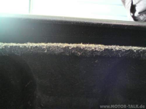

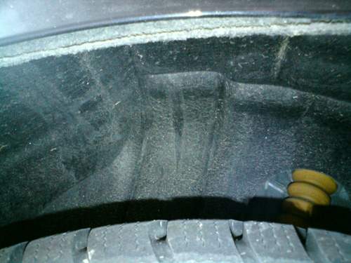

hallo zusammen!
bei der wagenwäsche ist mir aufgefallen, dass meine radhausschale hinten rechts (3-türer) über die kotflügelkante hinaus nach unten steht und auch innen im radhaus nicht anliegt, so wie das auf der fahrerseite der fall ist!
der 🙂 meinte heute, er könne daran nichts ändern, nur ne andere schale probieren. das sei aber ein "bekanntes problem" und eine neue schale würde auch nichts ändern?!
wer hat diesen defekt noch?
ist seitens vw "abhilfe" geplant oder ist das ganze (wie auch immer) bei jemandem schon gelöst worden?

die bilder...
Radhausschale-von-unten
Radhausschale-seite
Heute wegen gleicher Beschwerde beim Händler gewesen Auskunft: ist halt so, die passen nie exakt.
Fz von unten besichtigt: Da ist nur Grundierung auf dem Blech: Decklack: nix, Unterbodenschutz: nix!
Darauf angesprochen meinte der Meister: Ist halt heute so, da wird überall gespart.
Aber bevor was durchrostet ist in ca 10 Jahren die ganze Elektronik kaputt. Ohne Ersatzteile 😰
Prost Mahlzeit!
sieht vielleicht auf den bilder nicht so krass aus, aber ich komm da locker mit dem finger durch. optisch find ich das ja nicht ganz so schlimm, wenn die kante unten vor steht. aber durch die lücke knallt es im winter natürlich das ganze salz hinter die verkleidung!
