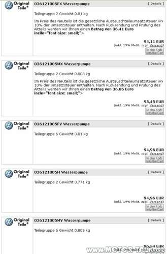

Das liegt auch daran, welche Teile verbaut werden. In der Bucht gibt es die Pumpen ja neu schon für 20€ ... Bei VW im Moment aktuell so um die 90 Euro.
Beispiel WAPU. 1,4 Caddy III
Bucht:
http://www.ebay.de/.../270857827315?...
VW: (Bild)
am besten gleich alles bei AHW bestellen da kostet z.B. ein originaler Zahnriemensatz für den Golf IV 16V (2Riemen, 4 Rollen, 1 Wapu) 199€
auch original geht also verhältnismäßig billig😉
für 90€ würde ich die Wapu nicht kaufen
auch bei VW-Händlern gibt es teilweise fette Unterschiede bei den Ersatzteilpreisen
vermutlich kann hier jeder Händler zur Preisbestimmung seinen Faktor selbst einstellen
