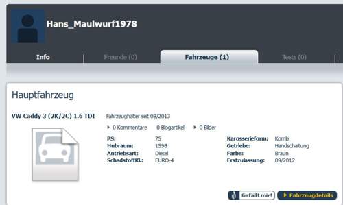

Hallo.
Ein paar Infos / Daten zum Caddy wären schon schön…
Baureihe / Baujahr / Benziner / Diesel etc…..
Sonst kann dir da wahrscheinlich keiner helfen:).
Wir sind keine Hellseher….;);)
In deinem Profil ist ja leider auch nichts zu finden….
Mfg Caddymaxitdi
Sein Profil ist aber jetzt ausgefüllt....
