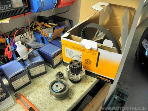

Nun ja, das kann jeder selber entscheiden. VW hat jedenfalls die Anweisung den Kunden darauf aufmerksam zu machen, das beim ZR-Wechsel auch die Wasserpumpe gewechselt werden sollte. Nur wenn der Kunde dieses ausdrücklich ablehnt, wird es nicht gemacht.
Wenn du dir mal so einen Zahnriemensatz anschaust, da ist fast immer die WAPU mit dabei.
http://www.ebay.de/.../360448112561?...
Ich jedenfalls werde die 90 Euro für die Pumpe zusätzlich zahlen, wenn dann mal der Riemen gewechselt werden muß.

Also ich habe beim ersten ZR-Wechsel beim Passat die 80 € gespart. Da hatte er 90.000 km drauf.
Beim 2. Wechsel bei 180.000 km hab ichs dann machen lassen. Ob es noch gegangen wäre oder nicht, wollte ich nicht riskieren.
Wenn die Wartungsintervalle allerdings 120.000 km betragen, dann hat zum 2. Wechsel 240.000 km drauf oder ist vllt. schon entsprechend alt. Das würde ich nicht riskieren.
