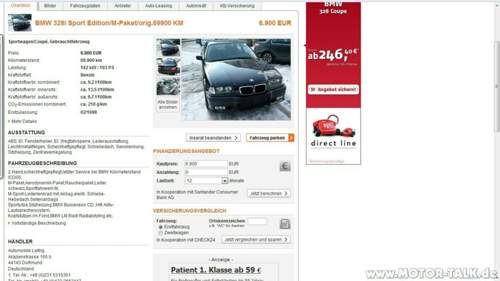

Wer ein 98er 328i Coupe sucht mit nur 69 TKM...
BMW 3er E36
...dem kann ich hier ein paar Eindrücke schildern.
Ich bin heute nach Dortmund gefahren und habe mir dieses Auto angeschaut: 328i Coupe
Auf den ersten Blick natürlich toll:
- nur 69 TKM auf der Uhr
- M-Paket
- schwarz
- Leder
- Hifi-System
Ich hab den Händler angerufen, hörte sich auch alles seriös und gut (unfallfrei, Scheckheft, 2. Hand usw.) und bin voller Freude hingefahren.
Als ich eintraf, gingen meine Mundwinkel schon leicht nach unten. Auf dem Platz von dem freien Händler standen einige Unfallautos (zB ein CLS mit nem dicken Heckschaden). Naja, muss ja nichts schlimmes heißen, dachte ich mir 😉
Der 328i stand auch da. Von weitem relativ gut gepflegt, allerdings waren die 16 Zoll Radialspeichefelgen schon arg gelblich und sehr ungepflegt 😰 Dann sah ich das der Wagen keine Klima hatte 🙄 98er 328i und keine Klima. Der Händler kam mit den Schlüsseln raus. Nächster Schreck! Der Wagen hat keine Funkfernbedienung 😕 Gibts das? Ich hatte bisher noch keinen 97er oder 98er E36 ohne Funk-ZV. Die Mittelarmlehne war übrigens auch nicht vorhanden. Der kleine Bordcomputer war nicht zu lesen! Alles Pixelfehler!
Ich machte die Tür auf und freute mich auf jungfräuliches Leder (bei 69 TKM sollte es so sein!) aber nix da! Die Einstiege waren gräulich anstatt schwarz! ÄRGERLICH! Das Auto war einfach ungepflegt. Ein Gebrauchsgegenstand anscheinend!
Die Türverkleidung Fahrerseite war auch etwas eingerissen! Auch sehr ärgerlich sowas zu tauschen und natürlich teuer!
Ein Raucherauto ist es auch, naja...
2 x 2 cm Roststelle unterm Lack unterhalb des Kofferraumdeckels. 😠
Die Reifen waren von 2005. Auch komisch bei der KM-Leistung. Die Bremsen waren auch runter! Hmm!
Was ganz komisch war: Der Wagen war zuletzt Ende 2008 bei KM-Stand 63.000 bei der Inspektion. Heute bei KM Stand 69.000 leuchten alle Lampen im Kombiinstrument GRÜN 😉 HMMM!
Ein Scheckheft war vorhanden, allerdings abgestemplet von einem freien "BMW" Händler. Sowas ist für mich persönlich wertlos! Und dann waren es auch nur alle 3 oder 4 Jahre mal eine Inspektion. Nee nee! (Meine Großeltern haben ein 316i Compact BJ 97 mit nur knapp 30 TKM und der sieht jedes Jahr neues Öl, auch bei der geringen Jahresfahrleistung!)
Dann haben wir trotzdem mal eine kurze Probefahrt um den Block gemacht (Händler kam mit...naja). So muss ich sagen, fuhr der Wagen wirklich gut, daher können die KM ungefähr hinkommen. Mein Ex-328i Coupe fuhr aber mindestens genauso gut und der hatte 100 TKM auf der Uhr.
Der Wagen sollte ja eigentlich unfallfrei sein, laut Aussage von dem Händler. Er meinte "so" hätte er ihn auch gekauft, aber wenn der Vorbesitzer lügt und einen Unfall verschweigt kann er auch nichts dazu 😉 Ja ja 🙄 Ich hab dann gefragt, ob ich mal mein Lackschichtdickenmeßgerät benutzen darf 😉 Oh ja, meinte er. Das interessiert ihn auch 😰 Raus kam dann, der komplette Heckbereich Fahrerseite ist mal neulackiert worden, Kotflügel Fahrerseite auch! Heckabschlußblech ebenso (daher dann auch die Roststelle-unfachmännische Arbeit).
Für mich ist der Wagen nichts! Auch nicht für 6.000 Euro...wer soviel bereit ist, dafür auszugeben-noch ist der Wagen da!
Nur mal für die Leute die evtl hinfahren wollen. Nicht das es so wie für mich, eine Fahrt umsonst war! Ich will den Wagen nicht schlecht machen, aber für den Preis und die KM, naja! Aber das muss ja jeder mit sich selbst ausmachen. Im Vergleich zu manch verbastelter Karre ist dieser 328i sicher gut!
Frank
