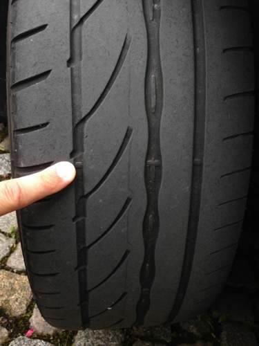

Hallo an Alle,
ich habe 2 Fragen an Euch:
nachdem auch mein Abrollgeräusch immer lauter wurde und ich den Freundlichen schon 2x wegen Verdacht auf Lagerschaden aufgesucht hatte, meinte dieser, es seien die Runflat. Er stellte Sägezahnbildung an den Vorderreifen und hinten an der inneren Laufflächenseite ein welliges Abfahren fest. Wie kann es zu letzterem kommen???
Ich hab es kontrolliert und mit Erstaunen festgestellt, daß die Innenflanken wirklich richtig wellig sind: Alle 6-7cm auf und ab, quasi wie lauter kleine "Bremsplatten" an der inneren Profilblockleiste ?!?
Wie gibt´s denn so etwas???
Der Freundliche hat die Spur jetzt neu vermessen und eingestellt.
Eine Frage noch nebenbei:
Würde gerne die Reifen noch diesen Sommer inklusive Urlaubsfahrt benutzen, nur ist das Geräusch echt störend. Bringt gegen das Geräusch und den Sägezahn diagonales Tauschen etwas ?
Anmerkung: alle 4 Räder 225/45 17`` Conti Sport Contact 2, nicht laufrichtungsgebunden. (Ich möchte mich ungern 1 Stunde unter das Auto legen und die wahnsinnig schweren Reifen umsetzen, wenn keine Chance besteht, daß es etwas nützt)

habe das problem mit coniti und bridgestone reifen
Stossdämpfer und Lenkgeo passt?

Hatte ähnliches Problem mit dem Conti SC5 (kein RFT!!!).
Die Vorgänger SC3 hingegen waren problemfrei.
Ich hab auch diagonal getauscht. Theoretisch muss das dann besser werden. Doch das dauert wohl mehr als eine Saison!
Weil ich aber nach 4000 km kaum eine Besserung verspürt habe, hab ich aufgegeben und mir 4 neue Reifen gekauft: Diese Mal Michelin Sport Pilot4.
