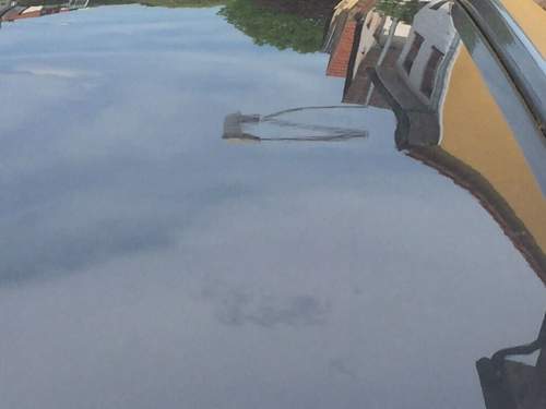

Hallo läute ich sehe das Thema ist schon alt, aber ich möchte mich auch mal anschliessen. Bei mir sieht es auch wellig aus aber leider auch auf der Motorhaube, aber was ganz seltsam ist nur auf eine seite und zwar auf der Beifahrer seite, kann das jezt auch möglich sein das sich die sogenannte Verstrebungen nur an einem punkt sich verzieht?? Bei mir handelt es sich um ein Golf 7 Gti..
Danke schon im voraus grüsse
PS ich hab jezt mal den punkt markiert wo sich die welle auf der Haube befindet...
Der bis vor kurzem fehlerfreie 7er TDI meines Bekannten stand jetzt mehrere Tage im Freien in der prallen Sonne, jetzt ist Dach und Motorhaube stark verwellt, jeder Dachquerträger ist am Dach als Knick sichtbar, die Motorhaube sieht im Bereich, den mein Vorposter auf seinem Foto markiert hat aus, als wäre jemand darauf gesessen und hätte das Blech verbeult...
Mein Kumpel läßt nichts mehr reparieren, der 7er wird zurückgegeben (beim Überprüfen in der Werkstatt für die Inzahlungnahme wurden die Wellen in Motorhaube und Dach sogar vermerkt mit dem Bemerk: "Aufbereitung Dachverklebung"😉

Ist ja schon krass, was heutzutage alles los ist.. Meine haube ist sogar ganz neu, und dachte schon was da wohl los sei, aber nach dem ich mir alle 11 Seiten durchgelesen hab in diesem Forum, ist leider nichts von haube gestanden nur über das Wellige Dach, darum dachte ich poste mal, das es bei mir nicht nur das dach ist sondern auch die Haube..
Insbesondere bei dunklen Farben ist das normal und fällt besonders auf und diese Probleme hat nicht nur Volkswagen. Einfach abkühlen lassen und alles legt sich wieder.
Das hat auch nix zwingend mit der Verklebung zu tun, da an der Unterseite des Daches nochmals sogenannte DVD Platten eingeklebt werden.
Nur ist das Dachte halt aus Metall, welches in der Sonne arbeitet. Wohin soll es sich auch ausbreiten können, wenn es links und rechts mit Lasernaht mit dem Rest des Autos verbunden ist?
Danke dir, ja das hab ich au bemerkt, das mal weniger und mal mehr zu sehn ist. Aber kann das auch passieren das die dann vieleicht auch fühlbar sind oder nicht, und wie gesagt ich hab das auch auf der motorhaube, u d meine Farbe ist schwarz..
