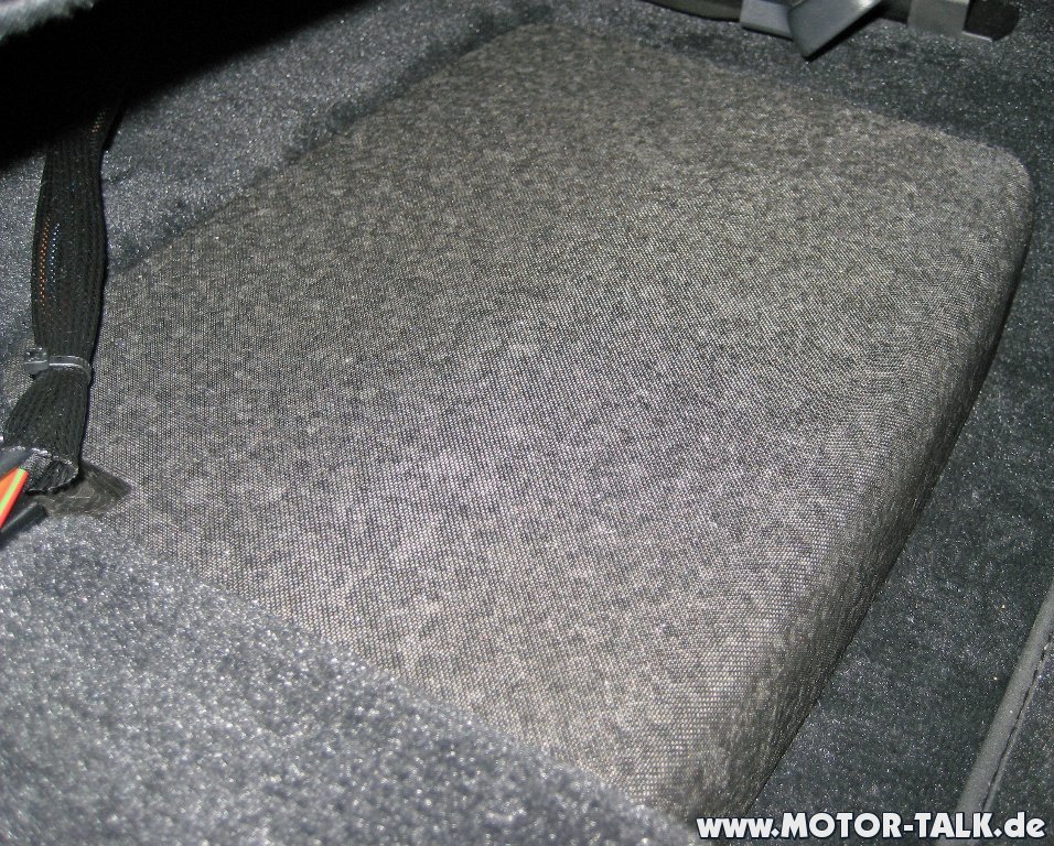

Die FSE ist unter dem Beifahrersitz.
Nummer ablesen,
und dann dort weiterlesen -> Bronken.de

Schau doch einfach mal unter Deinem Beifahrersitz nach.
Dort ist, unter einer Abdeckung, die leicht abzunehmen ist) ein kleines Kästchen.
Das ist Deine FSE.
Lies dort die Nummer ab und teile sie uns mit.
Dann kann Dir geholfen werde. 🙂

1. Beifahrersitz ganz nach hinten, dann stößt es Dir förmlich ins Auge, was gemeint ist. Hat eine andere Farbe als der Teppichboden.
2. Hier mal ein Bild (geklaut von ledewo 😁 ) KLICK
3. Diese Box raus heben (ein bisschen Gefühl an den Tag legen)
4. In dieser Box ist dann Deine FSE. Siehe HIER (auch geklaut von ledewo 😁😁 )
