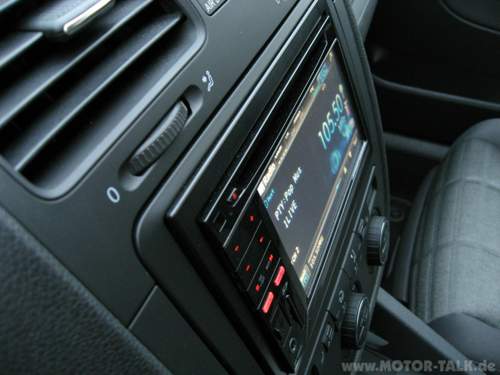

So ich hab mal gerade Bilder vom Radio gemacht. Was ich dazusagen muss, ich hab den Pioneerrahmen etwas abgeschliffen, damit das Radio nicht so viel aus der VW-Blende heraussteht. In der Mitte ist es bündig mit dem VW-Rahmen, da aber diese leicht geschwungen ist, steht die Pio-Blende an den Ecken raus.
Und die Tastenbeleuchtung ist in Wirklichkeit genau das rot, was auch die anderen Tasten vom Golf haben.
Was man auch gut erkennt, dass es ein mattes Display ist (sonst würd man mich besser erkennen 😁)

danke für die super Bilder und die Teilenummer.
Heißt das, du hast am Rahmen in der Mitte oben und unten geschliffen oder an den Ecken des Rahmens?

Nee ich habe den kompletten Rahmen gleichmäßig abgeschliffen- Schleifpapier auf den Tisch und dann mit der Blende hin und her...
