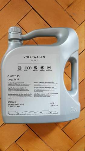

Habe mal mein ein Bild vom alten Öl (Bild 3), dass ich über VW bezogen habe beigefügt und suche hierfür ein Ersatz. Leider ist nicht immer das VW Symbol aufgedruckt.

Das 5W30 von Bild 3 ist Castrol Öl in einem anderen Behälter.
[Von Motor-Talk aus dem Thema 'Welches Motoröl für Golf VII GTD 2.0 DSG nachdem VW von 5W30 auf 0W30 umgestiegen ist' überführt.]
Mein Freundlicher hat beides, und es spricht nichts dagegen, das 5W30 weiterhin zu verwenden.
Du kannst alles reinkippen, solange VW 504 00/ 507 00 drauf steht. Der Rest ist eine Glaubensfrage.

Das 0W30 ist auch nach 50700 freigegeben, ich sehe aber auch keinen Grund, das 5W30 nicht weiter zu verwenden.

Wo sind deine Bedenken? Beide erfüllen die VW Norm. Das eine hat im kalten Zustand die besseren Fließeigenschaften. Im warmen Zustand sind sie identisch.
