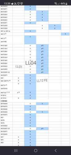

bei bmw gibts nur ll01 oder ll04. was anderes kenne ich nicht.
ich nutze für meinen N57 Biturbo Ravenol RUP 5w40 mit Ll04 Freigabe. besser wie jede 0w30 oder 5w30 plörre

Die aktuellen Diesel von BMW werden mit LL11 oder LL17 gefahren. LL04 ist nicht mehr zulässig, für den B57 beispielsweise. Der N57 wird ja nicht mehr hergestellt.
Ist auch nicht korrekt. Blau=empfehlung weißes Kreuz=Freigegeben aber nicht empfohlen(wegen Kraftstoffverbrauch vorwiegend)
Darüber hinaus gibts noch LL17FE+ und für die Benziner 14FE+.
Alles saumäßig dünne plörre um möglichst wenig Planschverluste zu haben und das Flotten CO2 unten zu halten was man auch dem Kürzel FE für "fuel efficiency" entnehmen kann
Screenshot-20230724-153906-firefox
