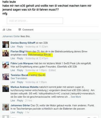

Es tut mir Leid, diesen alten Thread rauszuholen, aber auf Facebook habe ich heute die Antwort gefunden. So viel Expertenwissen - da kann Motor-Talk direkt einpacken 😁

Gerade bei älteren Motoren würde ich bei der Werksempfehlung bleiben denn mit dem 5W30 das mein Compact beim vorletzten Ölwechsel bekam durfte ich munter nachfüllen (innerhalb des Wechsel Intervalls locker 2-3L) weil er es noch munterer verbrannt hat.
Seit das normale 10W40 wieder drin ist geht er damit wieder deutlich sparsamer um.
Wenn man von mineralisch auf vollsynthetisch wechselt ist es normal, der mehrverbrauch legt sich dann aber wieder und in der Regel verbraucht man dann auch nicht mehr als vorher, bzw. meistens sogar weniger. Hättest auch bei einem 5w bleiben können. Hätte dann aber ein 40er und kein 30er longlife Müll genommen.
Da war eher das Gegenteil der Fall. Der Öl Verbrauch war mit der Zeit eher gestiegen und je doller das Öl desto mehr hat er dann davon gesoffen.
5W40 hatte ich gern genommen wenn der Ölwechsel zum Winter hin anstand weil der Motor bei der Kälte einfach leichter ansprang, mit dem 5W30 war es am schlimmsten.
Jetzt ist der Öl Wechsel wieder ein paar Monate her, ich habe 2-3000 km mehr auf der Uhr und der Öl Stand ist immernoch OK. Mit dem 5W30 hätte ich schon mindestens ein mal nachkippen dürfen weil mich die Ölstandswarnlechte anlacht.
