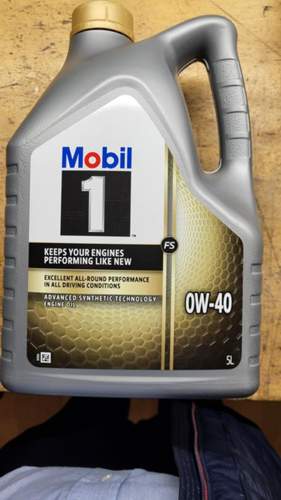

Für den A180 mit dem M270 Motor, wird typischerweise das MB Öl mit der Spezifikation 229.5 (Zulässig jedoch auch 229.51 oder 229.52) verwendet. Mit Ölfilter werden 5,8 Liter benötigt.
Ich verwende das Mobil 1 0W-40 Motoröl (6 Ltr. für ca. 58 Euro inkl. Versand)
