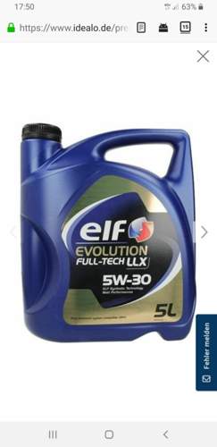

Hallo@
Hatte im Februar Ölwechsel. Eingefüllt wurde 5W30 von Elf.
Gruß Dagobert.

Öl ist geordert... dank Aktion bei eBay knapp 32€ für 6l Addinol Giga light 5W30 🙂
Hallo!
Habe eben nochmal nachgesehen.
5,7 Liter Öl wurde eingefüllt.
Marke siehe Foto.
Gruß Dagobert.
Screenshot-20200607-175032-firefox

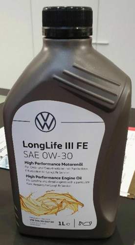

Wenn auch kein Polo AW, aber mit OPF.
Bei meinem TCR wurde beim Ölservice am Freitag 0W-30 eingefüllt.
Werksbefüllung war 0W-20.
Lt. meinem Meister beim Freundlichen ist das die neue Vorgabe vom Werk.
Vielleicht hilft die Info dem Einen oder Anderen.
@Jeverman schrieb am 7. Juni 2020 um 18:56:43 Uhr:
@Jeverman
Das soll Dir der Meister bei Deinem Freundlichen mal schriftlich geben und dann verlinkst Du das bitte freundlicherweise hier.
VW geht doch nicht hin und setzt ein neues 0W20 als Werksbefüllung ein, um dann auf einmal das ältere 0W30 als neue Werksvoprgabe einzusetzen.😛
So lange Du das nicht schriftlich hast, kann man es als Dahergelaber von dem Meister ansehen.😉
