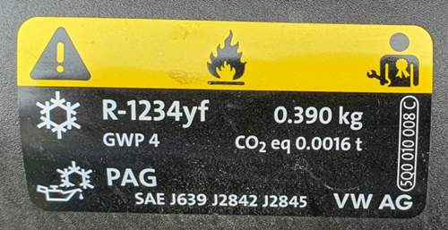

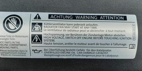

Im Handbuch ist komplett beschrieben für mehrere Typen ohne eine genaue Angabe
siehe Foto, sind die Kleber am Träger, mehr ist nicht zu finden.
es war eine VW Werkstatt wo ich den Polo auch gekauft habe, bin Erstbesitzer.
Träger
Träger 2
Die Aufkleber haben absolut nichts mit dem Öl zu tun (mit Ausnahme der Überfüllung), das bezieht sich auf die Klimaanlage.
