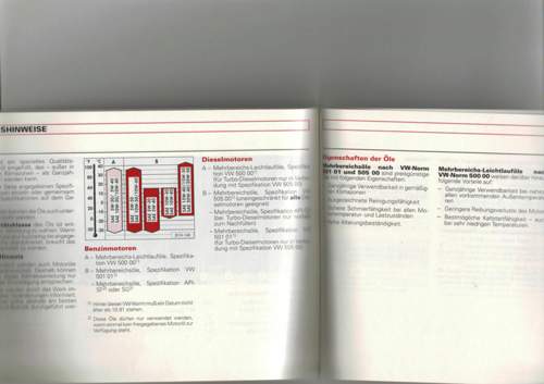

Hallo Leute, habe mir alle bisherigen und neuen Kommentare nochmal gewissenhaft durchgelesen (THX!!) und heute die Betriebsanleitung studiert. Die Ölkanne gibt tatsächlich nur den Öldruck an, der somit auch auf den Ölstand hinweist. Beim Ölstandnachsehen war heut erst Öl bis fast zur Mitte des Stabs vorhanden und nach Abwischen rein garnichts. Habe mir jetzt im Ramschladen das billigste Öl gekauft, von dem ich denke, dass es passen müsste. Habe ein Foto davon hochgeladen!! Gab kein günstiges 5W (auch nicht in Baumärkten). 10W müsste glaube ich gehen, oder? Wäre perfekt, wenn jemand mir meine Wahl bestätigen könnte, dann würde ichs nachher guten Gewissens reingießen können!
Meinoel
Oelskalabetriebsanleitunga3
rein damit. Am besten in 250ml Schritten, kurz warten und erneut ablesen.
naja erstmal gehts aber vor dem nächsten ölwechsel lieber 5w besorgen, Praktiker kostet das 18€ und bei Thomas Phillipps 16€

Klar geht das 10W-40 auch, aber trotzdem würde ich so ein Billigöl in keines meiner Fahrzeuge kippen. Da hätte ich mir für die Kohle lieber irgendwo einen Liter Markenöl gekauft und das nachgefüllt.
Davon abgesehen halte ich es für sehr leichtsinnig nach aufleuchten der Öldruckleuchte noch über eine Woche durch die Gegend zu fahren und jetzt erst nachzufüllen.
Bei meinem Kollegen war nach dem ersten aufleuchten 10 Kilometer später als er Öl kaufen wollte beim Golf schon der Motor hin.
Der Motorinstandsetzer meinte damals, wenn die Lampe aufleuchtet muss nicht unbedingt gleich was passieren. Der Motor kann schon Schaden nehmen und der Lagerschaden kommt erst einige Zeit später, wenn man längst Öl nachgefüllt hat und nimmer dran denkt. Bei manchen nach 500 bei anderen erst nach 5000 Kilometern...
