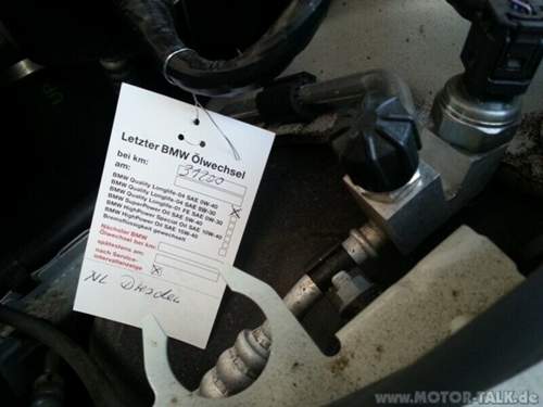

Meine NL nimmt dieser hier, siehe Bild!!
Oelwechs-f30
