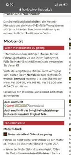

Hallo, Suchfunktion und Bedienungsanleitung haben mir nicht so richtig weiter geholfen.
Hatte bisher in allen Audis Longlife Öl von Castrol (5W-30, Norm 504 00 / 507 00).
Wollte mir jetzt für den TT 40 TFSI auch dieses Öl bestellen, wird aber als nicht passend angezeigt?
In der Bedienungsanleitung steht: Nachfrage im Audi Betrieb welches Öl genommen werden soll und nur im Notfall Öl mit Norm 504 00 / 508 00 nehmen.
Das Öl Castrol Edge und Edge Professional (wird laut Anleitung empfohlen) haben die selben Spezifikationen (504 00 / 507 00), warum dann 508 00?
Ist es dann wirklich so das Edge und Edge Professional in 5W-30 nicht passen und was nehme ich jetzt?

@AUDI 4444 schrieb am 22. Juni 2021 um 12:33:37 Uhr:
Okay dann also wie immer Castrol Edge oder Edge Professional in 5W-30?
Warum schreiben die das eigentlich nicht einfach in die Anleitung anstatt fragen Sie Ihren Händler?
Steht sogar in Checkheft oder auf der alten Rechnung oder zettel im Motorraum eins von drei muss ja da sein.
Leider nicht, Neufahrzeug vor erstem Ölwechsel und der Bedienungsanleitung ist es halt leider nicht entnehmbar.

@AUDI 4444 schrieb am 22. Juni 2021 um 12:43:13 Uhr:
Steht doch da VW 504 bzw. ACEA C3.
Da steht: nur im Notfall max. 1L mit Öl 504 00 / 508 00, deswegen ja meine Frage und Unsicherheit.
Und der Ölwechsel mit 504 00 wäre alles andere als ein Notfall, 507 00 wird gar nicht erwähnt. Und diese Daten hatte mein bisher bevorzugtes Öl.
Egal, werde ich wohl doch zum AZ müssen um das sicher zu klären.

@AUDI 4444 schrieb am 22. Juni 2021 um 20:06:09 Uhr:
Deshalb steht ja auch, nur im Notfall. 🙄

@AUDI 4444 schrieb am 21. Juni 2021 um 20:56:44 Uhr:
Vielleicht hilft das weiter:
https://www.auto-motor-oel.de/.../
Ist das Dein Motor? Falls ja, dann hat der ab Werk 0W-20 drin und der Hinweis "Notfall, max. 1 Liter 50400" macht Sinn.
Mehr "Fremdkörper" in Form von 50400, 5W-30, verträgt das 50800 0W20 nicht ?!
Da steht, Zitat:
Die VW 50800 Norm wurde speziell auf neu entwickelte, verbrauchsarme Benzinmotoren ( z.B. VW 1.5 TSI 96 kW/110kW und Audi 2.0 TFSI 140 KW) aus dem VW-Konzern (VW, Audi, Seat, Skoda) abgestimmt.
VW 508.00-Motoröle gibt es nur in der Viskositätsklasse SAE 0W-20.
Ab Werk werden Fahrzeuge, die die neue Spezifikation 50800 erfordern, mit dem Motoröl Castrol Edge Professional LL IV FE 0W-20 befüllt.
