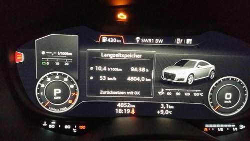

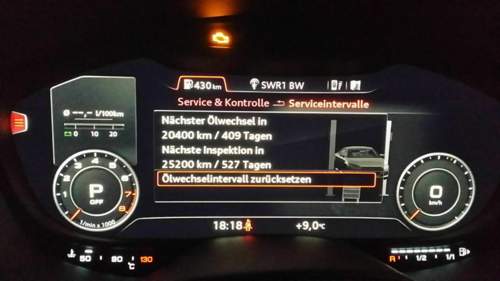

Bei mir sieht das aktuell so aus :
Tacho 4852 km, das Auto lebt seit 202 Tagen bei mir
Ölwechsel in 20400 km oder in 409 Tagen
Service in 25200 km oder in 527 Tagen
Ich habe wegen dieser Diskrepanz beim Ölwechsel schon einen Thread aufgemacht, siehe hier:
http://www.motor-talk.de/.../...m-bis-zum-service-30-000-t5544325.html
Der Service passt genau zu 2 Jahren/30.000 km, nicht aber der Ölwechsel, aber sooo daneben wie bei Dir ist das bei mir dann doch auch wieder nicht.
Aufgefallen ist mir, dass seit meiner letzten Ablesung vor 9 Tagen/427km (Highspeed-Autobahn-Ride) die Zeit bis zum Ölwechsel um 17 Tage/ 800 km reduziert wurde, beim Service wurde "richtig" gerechnet.
Die Zahlen vom 3. Januar waren:
Tacho 4425 km, das Auto lebt seit 193 Tagen bei mir
Ölwechsel in 21200 km oder in 426 Tagen
Service in 25700 km oder in 536 Tagen

@_avr_ schrieb am 12. Januar 2016 um 18:35:28 Uhr:
Sind beim LongLife-Öl-Service nur die km variabel oder auch die 2 Jahre?
Beides ist variabel.
So wie ich das verstanden habe, müsstest Du jetzt in 70 Tagen Öl
wechsel
machen.
Dann wird die Ölwechselintervallanzeige zurück gesetzt und damit "neues Spiel, neues Glück".
Der Service ist dann fällig entsprechend bei der Zahl, die zuerst nullt, Tage oder km.

Nein, weder die Zeit, noch die km sind bei Longlifeintervall fest, wie Du ja auch bei Deiner Anzeige sehen kannst.
Dein Service soll ja auch schon in 282 Tagen sein, das wäre etwa Ende Oktober 2016! Zwei Jahre sind aber erst im Juni 2017 vorbei.
(Bei mir stimmt das: 202 Tage lebt er + 527 Tage bis zum Service = 729 Tage, das sind genau 2 Jahre)
Der Service kommt je nach Fahrbedingungen früher oder später, ich habe schon bei extremem Kurzstreckeneinsatz des betroffenen Fahrzeugs von nur 10.000 km Fahrstrecke gelesen, als der Kleine schon in die Werkstatt wollte.
