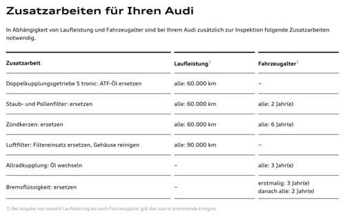

Hier steht alles, was gewechselt wird und wann. Zusätzlich zum Motoröl. Man kann natürlich auch alle möglichen Öle nach belieben oft wechseln. Ob das Sinn macht, ist eine andere Frage. Muss jeder selber entscheiden.

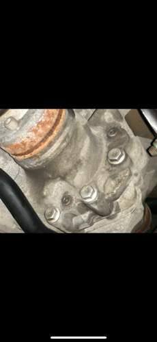

ui, ui, ui. da werde ich hellhörig... 😕
Bei einem normalen Ölwechsel geht nie die gesamte Füllmenge aus der Haldex-Kupplung raus, da sich unten im Pumpenraum noch etwas Restmenge befindet. Als ich bei meiner Reinigung des Pumpensiebs das komplette Öl draußen hatte, hat die 850ml Flasche leicht gereicht! Als Füllmenge sind 655ml angegeben.
Beim Differenzialöl beträgt die Füllmenge jedoch 950ml und das Gebinde wird in 1Liter Flaschen vertrieben.
Bist du dir also wirklich zu 100% sicher, dass du auch das richtige Öl gewechselt hast? Die Schrauben sind nicht weit voneinander entfernt und das kommt sogar immer mal wieder in Fachwerkstätten vor, dass dort falsch befüllt wird. Haldex-Öl im Differenzial ruiniert dir das Getriebe!
@coper2 schrieb am 5. Dezember 2020 um 18:14:45 Uhr:
@miki977 schrieb am 5. Dezember 2020 um 17:34:18 Uhr:
Habe ich heute auch Haldex Öl gewechselt,auch mit Spritzflasche 1000ml.Hat super funktioniert.
1000ml öl habe ich gebraucht,850ml hat nicht gereicht.
Die 2 Schrauben?
