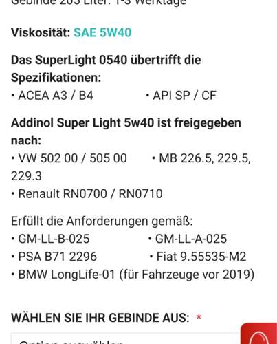

heute war wieder mal ein Ölwechsel für's Scheckheft fällig. Nach 3 tkm! Ich verwende seit ca. 10 tkm. in den letzten 4 Jahren das Addinol 5W-40 Superlight. Der Kfz Meister meines Vertrauens, wies mich darauf hin, dass dieses Öl keine Herstellerfreigabe habe, was in Bezug zur Schmierung von Steuerkette etc. jedoch unbedingt zu beachten wäre. Er riet mir nachdrücklich wieder auf Öl mit Herstellerfreigabe zu wechseln. Da der gute Mann seit nunmehr 20 Jahren alle unsere Autos macht und echt Kenne hat, hadere ich jetzt mit meiner Entscheidung zum Addinol, was in allen GTI Foren und auch hier jedoch immer wieder empfohlen wird. Nun fahre ich ja max. 3 tkm pro Jahr und neues Addinol ist drin. Ich bin drauf und dran mir Castrol mit Herstellerfreigabe zu bestellen und das neue Öl wieder zu wechseln. Was würdet Ihr empfehlen, bzw. raten? Kann das Addinol ohne Herstellerfreigabe tatsächlich schädlich für den Motor sein? Mein TT fährt aktuell mit getunten 323 PS und 471 Nm und wird, wenn er denn mal aus der Garage raus kommt, auch artgerecht bewegt. Getankt wird ausschließlich 102 Oktan Aral Ultimate. Die Öl-Glaubensfrage steht wieder im Raum.

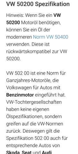

Ich fahre zwar kein Addinol . War aber eben auf deren Homepage . Da steht das 5W-40 Superlight hat die Herstellerfreigabe VW 50200 . Also für Fest Intervall .( jährlich max. 15000 km .)
In vielen Foren wird dieses Addinol Superlight für den Golf GTI Motor, gleicher Motor wie im TT (230 PS ab Werk ) empfohlen , viele fahren es ja auch . Von Problemen mit der Steuerkette habe ich da noch nichts gelesen .

@micha2807 & Dofel: Danke für die schnellen Antworten. Da das Addinol 5W-40 Superlight die VW 50200 Freigabe für Festintervall hat, werde ich es wohl weiter fahren.
