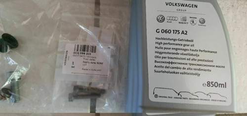

Hab Dir doch geschrieben, die 850ml Flasche reicht aus.;-)
Einfüllen bis es Rausläuft.
Die Füllmenge oben treffen auch auf RGE zu.
Dankeee 🙂
@WhiTTy schrieb am 10. Juli 2020 um 18:55:12 Uhr:
Aber das war doch Haldex. Ich hatte hier nach dem Differenzial gefragt.

Uupps ?? mein Fehler, wer lesen kann ?????
Haldexöl
Tn-rep-haldex
Differenzialöl (links), rechts auch Haldex
Img-20200710-wa0016

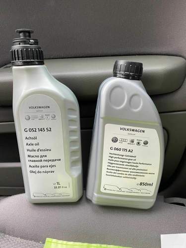

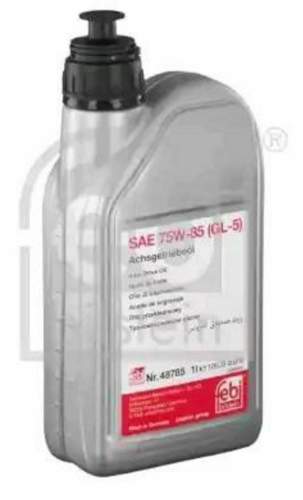

Als Tip, das Haldex Öl gibt es von febi für unter 20€, das hab ich die letzten 2 Mal auch verwendet. Kann man das Achsöl auch für das Ausgleichsgetriebe vorne Verwenden?
@patricknrw schrieb am 11. Juli 2020 um 15:47:28 Uhr:
Normal muss man immer schauen welcher GKB welches Öl bekommt.
Auf eine pauschale Frage hier eine pauschale Antwort.
Ja da wird auch G 052 145 S2 verwendet.
@TT-Eifel schrieb am 11. Juli 2020 um 16:32:15 Uhr:
Ja da wird auch G 052 145 S3 verwendet.
... S2 oder... S3? Mein Audi Betrieb hat mir... S2 gegeben anhand meiner FIN?
Sorry war ein Tippfehler S2 ist richtig.

Dann kann man ja auch das hier nehmen 😉
Kostet nur ein Drittel des Preises von dem VW Zeugs, und wahrscheinlich das selbe drin.
