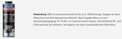

Hier noch der Screenshot von der Anwendung bei der Motorspülung
@Tom1182 schrieb am 17. Juni 2022 um 16:03:06 Uhr:
@marcel6794
Was schreibst du fürn Schwachsinn?
Das Öl-Verlust-Stop packt man am besten ins frische Öl und fährt damit rum bis zum Ölwechsel sehe Screenshot Anwendungenempfehlung
Mit der Motorspülung darf nicht gefahren werden und sollte 15 min bei Standgas einwirken.
@marcel6794
Tut mir leid, ich meinte natürlich die Motorspülung.
Werde beim nächsten mal genauer hinschauen.
@alex22 schrieb am 17. Juni 2022 um 16:01:33 Uhr:
Ich werde 1 Liter Pro-Line Öl-Verlust-Stop in den Motor füllen, ist das ok ?
Das ist für eine Motoröl-Füllung von etwa 5 Litern beim GOLF 4 (bei den unterschiedlichen Motor-Modellen gibt es auch noch etwa 1,2 Liter Differenzen), viel zu viel !!!!!!
-> IMMER sich nach den Herstellerangaben richten!
Ein Liter ist für 15 Liter Motoröl ausgelegt
(1 Liter = 1000 cm³)
-> das bedeutet für einen Liter Motoröl: 66,7 cm³ von dem Öl-Verlust-Stop-Mittel.
-> Für 5 Liter Motoröl: ein Drittel Liter von dem Mittel (= 333,3 cm³).
